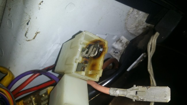

Sprawdź czy nie masz upalonej kości. Jest ona pod deską rozdzielczą, w okolicy prawego amortyzatora. Taka duża 4 pinowa.

Gewehr
Pomógł: 39 razy
Dołączył: 30 Paź 2013
Piwa: 226/114
Skąd: AmWarsztat.pl
Wysłany: 2018-09-24, 18:38
Jakie moduły :haha: Nie te lata.

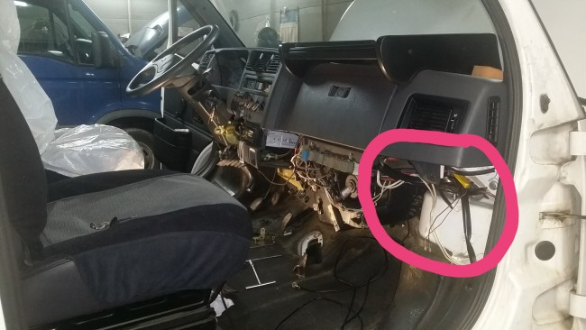

Gewehr
Pomógł: 39 razy
Piwa: 226/114
Skąd: AmWarsztat.pl
Wysłany: 2018-09-24, 18:55
Nad nogami pasażera, okolice prawej strony.
Plik ściągnięto 19 raz(y) 1,52 MB
Plik ściągnięto 15 raz(y) 514,95 KB

No i niestety to nie to :(
Dokładnie takiej kości nie znalazłem, ale inne tak w tym jedna 4 pinowa. Nie wyglądało na upalenie.
