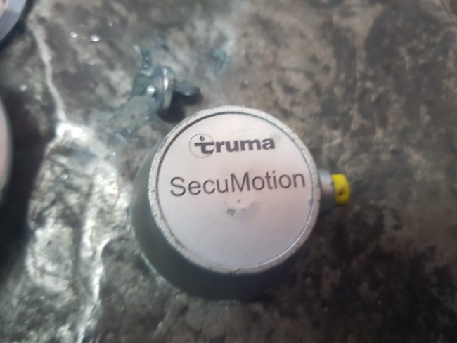

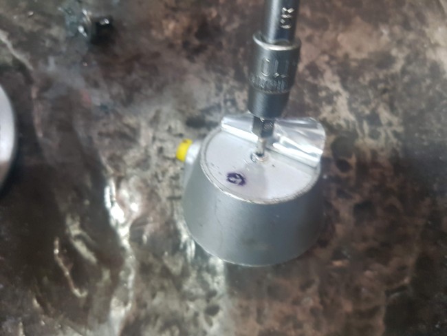

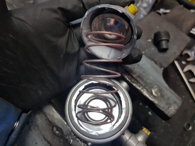

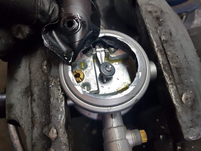

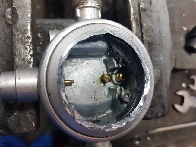

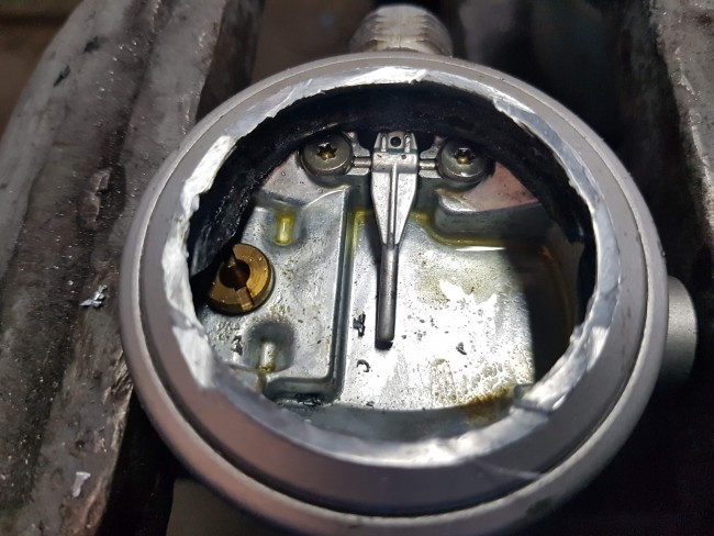

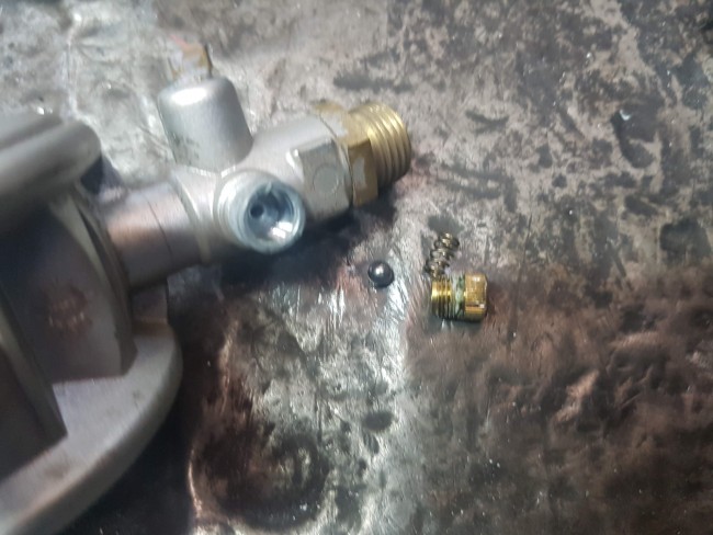

Miałem uszkodzony secumotion. Sam z siebie przestał puszczać gas. Więc zajrzałem za pomocą szlifierki do środka :haha:
Powodem psucia się tych reduktorów, jest "sklejanie" się elementu gumowego z aluminium. Pod naklejkami są śruby regulacyjne. Wystarczy je np. wkręcić o dwa obroty i o tyle samo wykręcić. Po tym zabiegu reduktor powinien ruszyć ;) Ciśnienie się nie zmieni i nie wpływamy na jego szczelność. Ten sposób mojemu nie pomógł :roll: Najpierw wziąłem szlifierkę, a później znalazłem śrubki :mrgreen:
Może się komuś to przyda. Kilka fotek :spoko
Plik ściągnięto 11 raz(y) 527,8 KB
Plik ściągnięto 17 raz(y) 831,34 KB
Plik ściągnięto 7 raz(y) 900,76 KB
Plik ściągnięto 8 raz(y) 357,38 KB
Plik ściągnięto 8 raz(y) 500,03 KB
Plik ściągnięto 9 raz(y) 579,75 KB
Plik ściągnięto 8 raz(y) 413,74 KB
Plik ściągnięto 9 raz(y) 485,01 KB
Plik ściągnięto 9 raz(y) 495,84 KB
Plik ściągnięto 9 raz(y) 453,78 KB

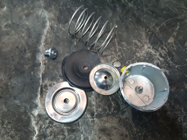

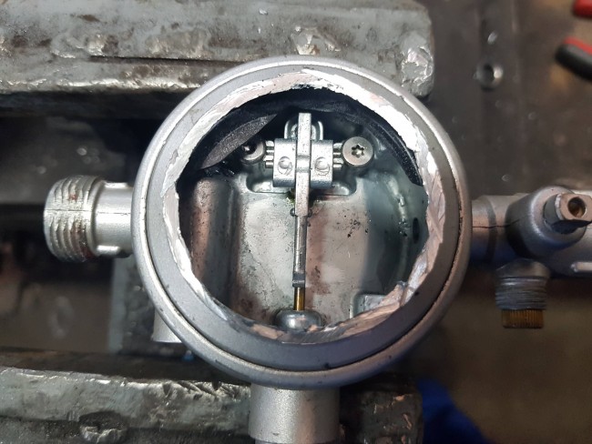

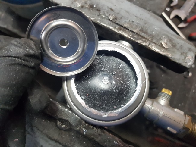

Dalsze fotki :mrgreen:
Plik ściągnięto 5 raz(y) 439,21 KB
Plik ściągnięto 10 raz(y) 299,63 KB
Plik ściągnięto 9 raz(y) 305,57 KB
Plik ściągnięto 8 raz(y) 418,89 KB
Plik ściągnięto 7 raz(y) 423,58 KB

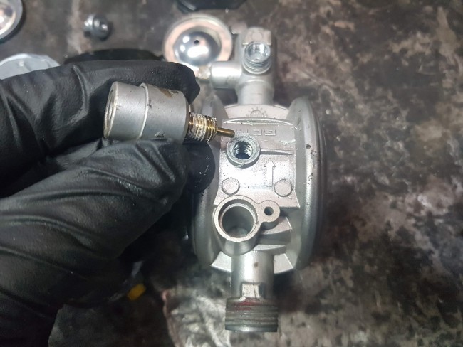

Nie mogę załapać gdzie te śrubki widać na zdjęciu. :roll:

slawwoj napisał/a:
Kręcę jedną z dwóch :mrgreen:
A tak wygląda od drugiej strony :bigok

Czyli jedna jest po środku?
A druga?
Piwa: 475/981

No to raczej, trzeba ten filterek założyć. Agostini pisał o "mazucie" w odstojniku po niedługgim użytkowaniu.
Z gazem niestety lecą oleje i inne instalacyjne świństwa.

Obie są pod naklejkami. Po przeciwnych zewnętrznych stronach. Jedna pod naklejką z marką, a druga pod naklejką z wydajnością reduktora.
