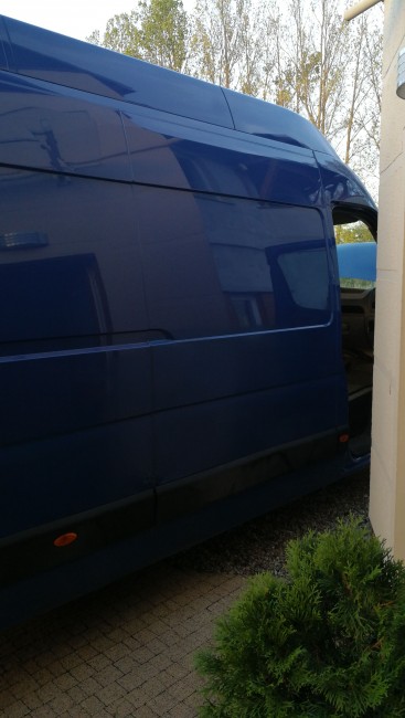

I jak ostatnim razem rano dzień przed wyjazdem do pracy czyli w sobotę mówię do żony. Ostatni raz pacze se w te internety w okolicy. Jak coś znajdę to jedziemy a jak nie to walić to... Nie minęły dwie minuty i krzyczę jest! I to 15km od domu! Jedziemy... Ale zaraz, zaraz... Toz to jakiś angol mówię. Patrzę nie ma drzwi z boku. Co za pech... Ale patrzę z drugiej mańki a tam też drzwi zawineli... Mówię kurna miał dzwona w bok i zapomnieli drzwi wstawić. Nie wierzę... Mówię do żony jedziemy looknac co to za wynalazek. Spakowalismy się, tel do gościa i po 15min jesteśmy na miejscu.
Podjezdzam.... Pacze se... No i fakt. :shock: Furtek brak. Co to za dziwna bryka? Widział ktoś taka wersję? Ja pierwszy raz... Bubel jakiś.
Po oglądałem. Przejażdżka na zaprzyjaźniona stacje. Jazda przyjemna. Zwija się nawet... :chytry Szybka obdukcja. Zero wyciekow, papiery w porządku. Do wymiany linki ręcznego (w przyszłości) a pozatym wszytko cacy. Zero rdzy. Klocki i tarcze w bdb stanie. Brak luzow. Podwozie jak nowe. Prawy bok lekko pognieciony. Będzie malowanko. Ale i tak drzwi trzeba wstawić więc nie ma bólu :dupa .

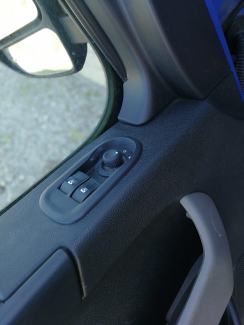

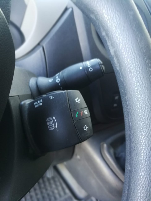

Masterek ma Klime, tempomat, navi, bluetooth w radiu, El szyby i lustra, 2x gniazdo na desce i jedno z tyłu na pace w lampie, dużo schowków.

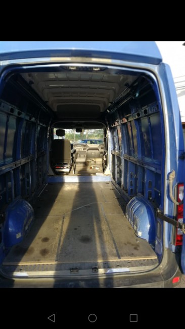

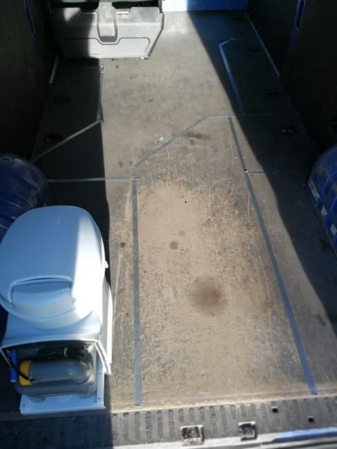

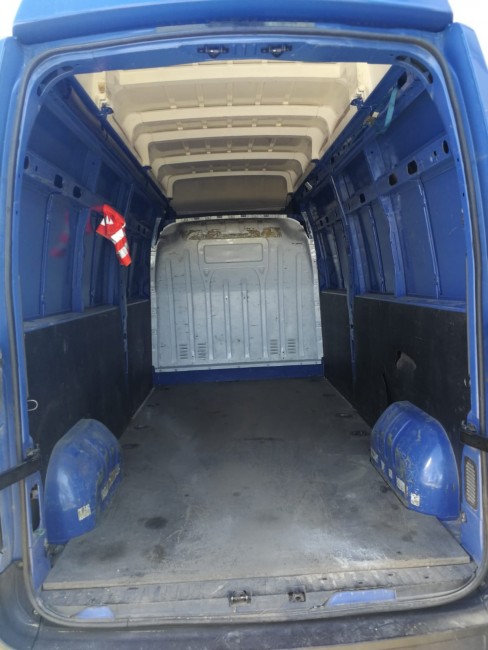

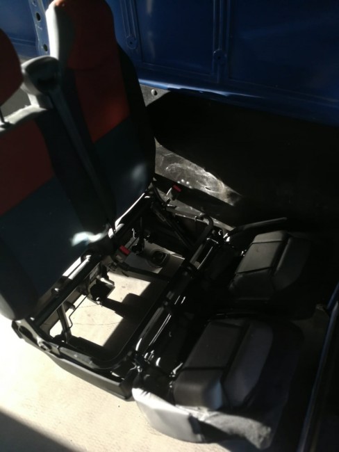

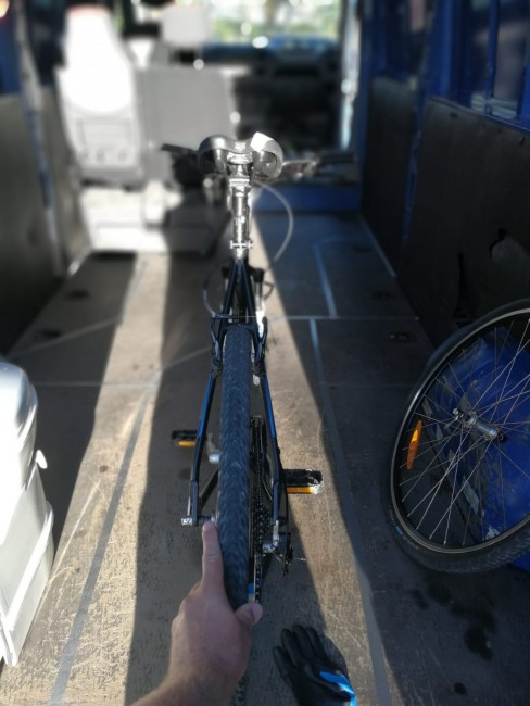

No i kupiłem... Szybko do domku. Już mieliśmy bilety do kina ale mówię do żony weź swoją teściowa a ja wskakuje na pake i działam. Jak to ja... Ścianka grodziowa i boczki wyleciały odrazu. Ławka dwójka pójdzie na tył tym razem. Odrazu namierzylem fotel pojedynczy pasazera i kupiłem go. Zakupiłem dwie obrotnice od Galaxy. Będę przerabial podstawy. Mam nadzieję, że webasto wejdzie pod spód. A może i lepiej jakby nie weszło. Ławka z tyłu będzie na podwyższeniu. Pod spód wcisnąlbym webasto i bojler truma tt lub zamówię aluminiowy na wzór i wymiar jaki mi pasuje. Będzie grzalo powietrzem. Odpadnie mi bojler gazowy. Zrobię sobie sterowanie strumieniem powietrza (gdyby latem zachciało mi się cieplej wody)latem pod podwozie przez bojler. Za namową Darek Szczecin. Bdb pomysł. No chyba, że pójdę na łatwiznę... I kupię bojlerek lub podgrzewacz jak u Agat. A butla pójdzie tam gdzie jest zapas pod spodem.
Szukam inspiracji Panie i panowie. :bajer
Co sobie wymyśliłem i zmierzylem. Łóżko jak u Agat wzdłuż. Około 120cm. Ale podnoszone do góry. Rowery w bagażniku. Patrząc od tyłu po prawej dluuugi blat na szafkach. Lodówka częściowo pod łóżkiem w tych szafkach. Z dostępem jak łóżko rozłożone. Drzwi od przyczepy po prawej na samym koncu(nie będzie trzaskania). Po lewej kibel 60cm szer i jakieś 100-110 długości. Kibelek już mam obrotowy. Pomiędzy kiblem a łóżkiem podniesionym i szafkami pod łóżkiem przerwa jakieś 60cm z miejscem na rowery. Widać to na zdjęciu. Przykleilem taśmę szara.
Zbiorniki na wodę będą w środku po lewej i prawej za nadkolami w szafkach. A na brudna albo pod ławka albo... Nie wiem gdzie... Jeszcze. Chciałem zrobić podwójna podłogę i włożyć trzy zbiorniki 13cm wysokości po 74l ale nie wiem czy mi się chce... I szkoda mi tej wysokości. Pozatym rowery mi nie wejdą jakbym chciał. Choć w sumie mógłbym je zamontować na drzwiach zaraz nad rampa na skuter. Do przemyślenia. Aktualnie jestem w pracy więc dużo nie zrobię... Zostają mi zakupy. :kawka:

Jakiś pomysł już masz na boczne drzwi?
Kakaryka
KASZUB
Nazwa załogi: My
Dołączył: 09 Sie 2014
Piwa: 60/63
Skąd: Celbowo koło Pucka
Wysłany: 2018-10-08, 22:23
Kupię jakieś z rama od przyczepy i trzeba będzie wyspawac je jakoś... Pojęcia nie mam :-/

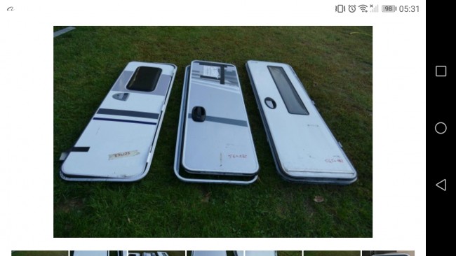

Tak widzialem. Ja jednak myślę nad wystawieniem oryginalnych od przyczepy. Coś takiego jak na załączonym zdjęciu. Nie wiem jak to będzie wyglądało ale wstawianie przesuwnych to dla mnie za wysokie progi. I chyba jednakysle, że małe od przyczepy bardziej się sprawdza...
Plik ściągnięto 30 raz(y) 598,87 KB
Plik ściągnięto 31 raz(y) 664,72 KB
Piwa: 478/990
Wysłany: 2018-10-09, 06:59
Będzie, to funkcjonalne od strony wnętrza.
Paskudne na zewnątrz, jeśli nie będzie kształtu karoserii.
No i mało wygodne komunikacyjnie, bo takie drzwi są na ogół bardzo wąskie.
Bywają też szersze, co jest podkreślane jako atut w opisie przyczepy kampera.

Bronek, paskudne to fakt... Mogą być. Jest jeszcze opcja. Teraz ki wpadła do głowy. Wyciąć dziurę 60cm szerokości i na wysokość. Dospawac krawędzie na karoserii i wyciętym kawałku. Zawiasy dospawac plus zamek. Dołożyć uszczelki i drzwi byłyby gotowe.... Muszę blacharza wyoytac czy by się w to pobawil.mlody jest to może będzie mu się chciało...
