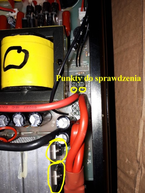

Kolega pomocy potrzebuje a przez PW fotki mi nadal nie przechodzą.
Hej Andrzej, tak jak przewidywałem, info o zdjęciach na serwerze (patrz foto) otrzymuje po kilku godzinach a dopiero teraz siadłem do kompa i obejrzałem.
No więc tak, bezpieczniki zielone (barwa określa wartość) sprawdź czy są sprawne.
Tranzystory po stronie pierwotnej zaznaczyłem w kółkach, sprawdzić miernikiem czy nie są w zwarciu bo wystrzał może nie być widoczny po Twoim przypadku.
Strony /pierwotna - wtórna/ oddzieliłem kreską m/w po środku ale celowo przez transformatory bo to one pośredniczą pomiędzy stronami.
Po tym etapie zagłębimy się dalej.

Witaj.
Wymieniłem wszystkie sześć bezpieczników. Troszkę to zajęło czasu , ale się udało.
Tzn. włączyłem przetwornice na prostowniku i działa , więc myślę że będzie dobrze.
Dzięki za zainteresowanie.

I po sprawie , udało się uleczyć gada za pierwszym razem czyli po wymianie wszystkich bezpieczników. :mrgreen:
Dzisiaj podłączone i sprawdzone na ekspresie do kawy. :ok
Dla potomnych. Gdyby się to komuś przydarzyło , to proponuję od początku wymienić wszystkie 6 sztuk.
Do wymiany potrzebna jest porządna lutownica. Luty twarde i ciężko odlutować małą popierdułką.

Wysłany: 2018-10-13, 16:57
Podczas podłączania kabli z aku do przetwornicy na biegunie plusa zetknął się kabel od aku z minusem. :oops:

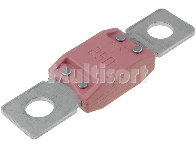

Nie znalazłem więc zapytam.Dajemy bezpiecznik na kable łączące przetwornicę z aku?

Nie. Można dać "hebel" ale po byku., Generalnie ja daję podwójne kable (bo miałem) lub bardzo grube . Im mniej "przeszk9d na drodze prądu do przetwornicy tym lepiej. I jak najbliżej jak się da ma być ona od akumulatora

Ja nie mam żadnego zabezpieczenia , natomiast kabel ma około 0,5 m o grubości 25 mm2 coby dobrze przewodził prąd.

Jeśli kabel jest krótki do przetwornicy to nie stosuje się, rolę bezpiecznika mocno obciążonego obwodu pełnią bezpieczniki w przetwornicy.
Natomiast jeśli kabel poprowadzimy np z aku spod fotela pasażera do przetwornicy pod fotel kierowcy, to przy samymi biegunie + akumulatora warto się zabezpieczyć, szczególnie jeśli ów kabel jest solidny-gruby z 99,95 Cu a nie miadzianopodobny. Nie mam tu na myśli połączeń tandetnych grzejących i utleniających się, lecz profesjonalne, które w niczym nie przeszkadzają swoją obecnością a biorą 100% odpowiedzialności za bezpieczeństwo.
Np takie coś stosowane w Car Audio:

Wiosną montowałem przetwornicę Votrinic 1750W i zgodnie z instrukcją połączyłem z aku przewodami 35mm2. Na pradowym, blisko akumulatora założyłem zalecane zabezpieczenie 250 A. Bezpiecznik, taki jak na foto.
Wcześniej miałem Trumę 1000 W montowaną przez serwis. Przewody chyba 25 mm2 i w podobnym miejscu bezpiecznik.
To tak w kwestii bezpiecznej pracy dużego inwertera.
