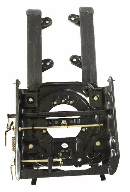

https://m.aliexpress.com/item/32804936500.html?spm=a2g0n.shopcart-amp.item.32804936500&aff_trace_key=76c5240490a94aa1a9643153d13d8d96-1539027184169-04207-UneMJZVf&aff_platform=msite&m_page_id=8684amp-pY2Pv49Eg_WR4kMNcehAZQ1540017609888
Zobacz to, mialem zamiar do nastepnego kupowac
Plik ściągnięto 3936 raz(y) 69,81 KB

Z tym ze to co ja proponuje zamontowalbym pod podstawa foteli, bo jak zamontujesz pod siedziskiem to pod udami skrzynia bedzie przeszkadzac. W tym co mam teraz nie zastosowalem, bo pod siedzeniem pasazera mam akumulator 170Ah od ladowarki i nie da rady. Ale w nastepnym mam zamiar albo to albo na wzor ale ten stelaz na podlodze i obracane razem ze skrzynia pod siedzisko

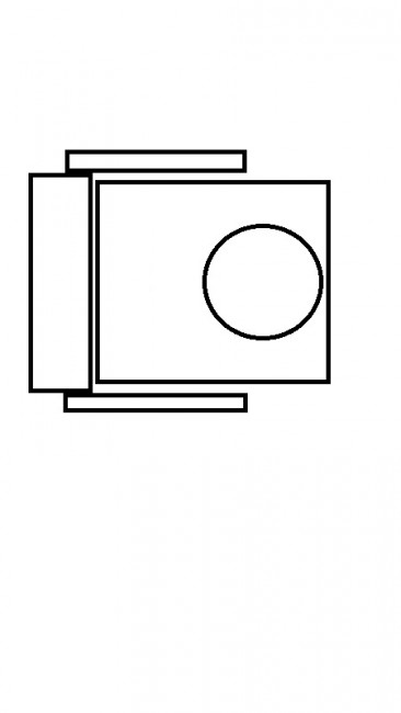

No jasne i to w prosty sposób, sam zrobisz w 3 h.
Przerabiałem ten temat w obecnym swoim na obrotnicy. Też po obróceniu było sporo nieużytego miejsca za oparciem. Fabryczne zamontowanie fotela przesunąłem na śrubach o kilka (nie pamiętam, 10-12cm) cm do tyłu, chodzi o śruby trzymające fotel z obrotnicą.
Wskutek tego fotel robi obrót mocno mimośrodowy i tylko w żądanym kierunku. Do jazdy i tak jest zawsze na maxa do tyłu.
Dodatkowa zaleta, to że nie ma teraz możliwości obracania fotela o 360st, czyli karuzeli ukręcających kable od piropasów, grzałek itp.
było
Plik ściągnięto 25 raz(y) 18,83 KB
jest
Plik ściągnięto 20 raz(y) 18,97 KB

Jakkolwiek by nie było, jakoś do obrotnicy jest przymocowany i to na tych mocowaniach korygujesz, nie na suwadłach. Cały fotel z suwadłami odkręcisz od obrotnicy, nawiercisz nowe dziury w max możliwych punktach. W ten sposób przesuniesz do tyłu cały fotel, nie na suwadłach a względem osi obrotnicy.

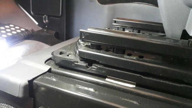

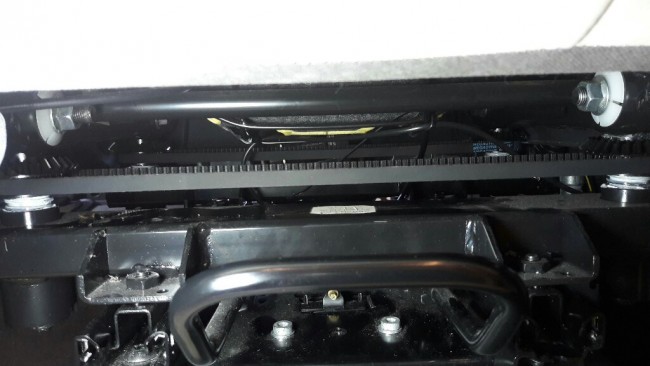

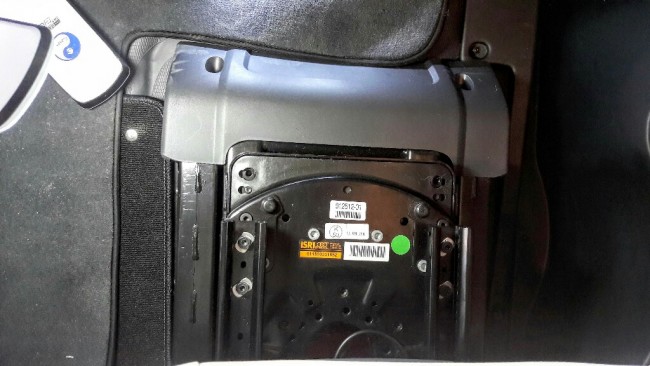

Zrobiłem zdjęcia, ale jak widać, g.. no widać 8-)
Coś bym odkręcił ale nie wiem co? :bajer
Plik ściągnięto 27 raz(y) 168,31 KB
Plik ściągnięto 23 raz(y) 147,44 KB
Plik ściągnięto 18 raz(y) 112,09 KB

Ja ma problem , które śruby odkręcić , by zdjąć fotel . To chyba nietypowe mocowanie ?
Wolałbym obrotnice zostawić , a tylko prowadnice uwolnić by albo je zmienić albo przesunąć cztery śruby widać ( te z podkładkami ? ) ale czy jeszcze jakieś ?
Socale napisał/a:
I to by było optymalne . Nawet
