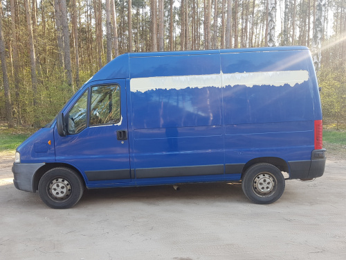

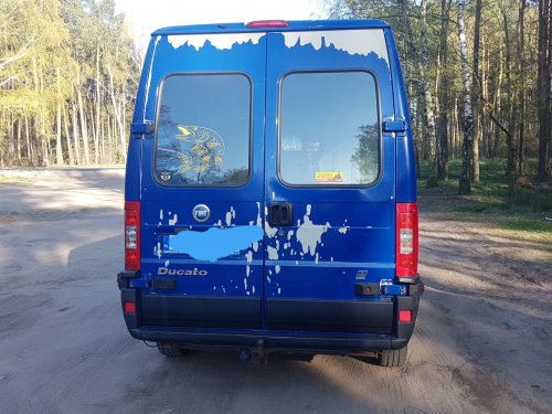

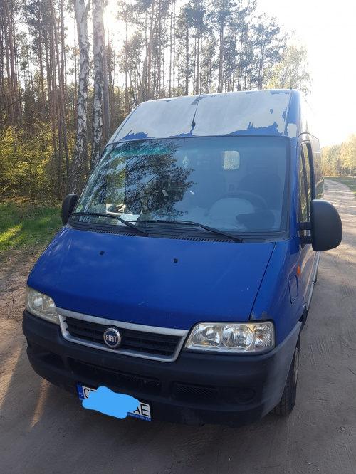

Początkowo chciałem kupic normalnego kampera, ale po przemyśleniu dalem sobie spokój i zacząłem szukać blaszaka. Przypadkowo jednego wieczoru po włączeniu niemieckiego ebay w sugestiach wyskoczyl mi niebieski ducato 2005, z prywatnych rąk za 1100e.. zadzwoniłem, zaklepalem i pojechałem blisko 1000 km bo busika :) kupiony od 2 właściciela, ktory mial go od 2008 roku. Silnik 2.8 JTD 128 KM.

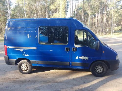

Jak widać farba miejscami odlazi, ale to w sumie istotne nie jest dla mnie. Wazne, ze spod jest zdrowy, bez rdzy, progi cale. Oczywiście rdzawki tez sa, np błotnik przód czy cos tam przy masce. Auto przeszło wymiane płynów, rozrządu i od lutego przejechalo blisko 10 000 km, co dobrze rokuje- tzn auto dziala :)
Póki co zalozylem ścianę grodziowa, ktorej nie było tutaj od nowego (mimo to rejestracja na 3 os i ciężarowy).
Ksywa auta- Żuk :)

Co radzicie zrobić z tymi drzwiami? Okno jest dość konkretne, nie da się go otwierać więc lekka lipa. Wymieniać drzwi na pełne i wstawiać okno kamperowe?

Drugie ładne drzwi +dobre kompletne używane okno kamerowe +malowanie licz 1000 -1500 zł
najtaniej kup okno odsuwane do tego modelu (kosztuje prawie nic) do tego roleta uniwersalna kamperowa i będzie i tanio i ładnie i zawsze możesz powrócić do blaszaka .
a tak przy okazji ...zdejmij stopnie kierowcy i pasażera i zapodaj fotki jak wygląda blacha pod filcem przy progu wewnętrznym,jestem bardzo ciekawy.

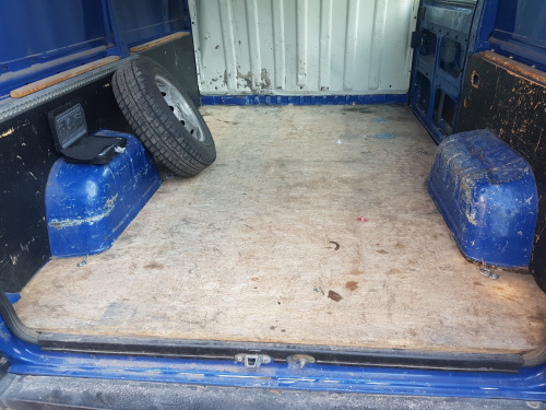

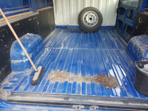

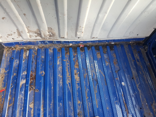

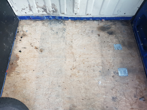

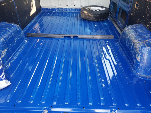

Wczoraj zabrałem się za demontaż starej podłogi i wstępne czyszczenie. Ogólnie mam w 2 miejscach przecieki- nieszczelne drzwi boczne oraz prawy tył gdzieś z góry, może idzie po uszczelce- w trakcie weryfikacji. Niemcy zrobili kilka dodatkowych dziur w podłodze i przez to sa drobne ogniska korozji przy otworach, nie było to zabezpieczone i też trochę wody się tam dostawało. Poza tym podłoga po umyciu wygląda lepiej niż w niejednym dużo nowszym blaszaku :)
Jest nadzieja! :haha:
