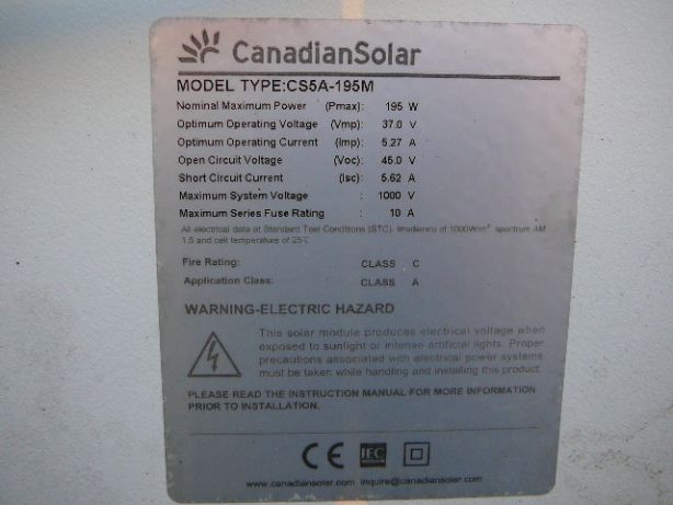

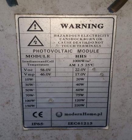

Mam pytanie: czy można łączyć ze sobą w jedej instalacji dwa różnego rodzaju i mocy panele. Fotki z parametrami w załączniku.
Z góry dziękuje za pomoc

| Można, ale jeśli połączysz je szeregowo, a będą mocno niedopasowane prądowo, to znacznie spadnie moc całego zestawu. |

| Wędrownicki napisał/a: | | czy można łączyć ze sobą w jedej instalacji dwa różnego rodzaju i mocy panele. |
Można ale są warunki które muszą spełniać ,
jakie ?
wałkowane ma forum nie raz
Witamy na forum |

| znamy prądy pierwszy to wg tabliczki 5,25A, a drugi to 100W / 17V = 5,9 A, tak więc łączenie szeregowe da około 270W |

| Johny_Walker napisał/a: | | Rownolegle można chociaż jest duża różnica napięć. |
Podsumowując :
Równolegle - napięcia (V) takie same lub bardzo zbliżone.
Szeregowo - amperaż (A) taki sam lub bardzo zbliżony ,
Im większa różnica ( V , A) tym mniejsza wydajność zestawu od mocy nominalnej. |

Dzięki wielkie za pomoc, sytuację rozwiązałem sprzedając ten 12V panel i kupując w jego miejsce 24V. Powinno działać |
