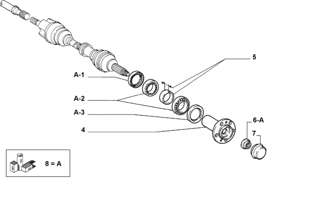

Wysłany: 2019-04-24, 12:14
daro35 napisał/a:
nie ma żadnego pierścienia rozprężnego
Nr.5
Plik ściągnięto 14 raz(y) 94,87 KB

Wysłany: 2019-04-24, 12:22
daro35 napisał/a:
oznaczenia tego łożyska
Najczęściej VKHB2275 czyli 32010X/QCL7C
i nie może to być zwykłe 32010 bo ma innu promień na pierścieniu wew i może ni dochodzić do piasty
Gosia & Krzysiek
