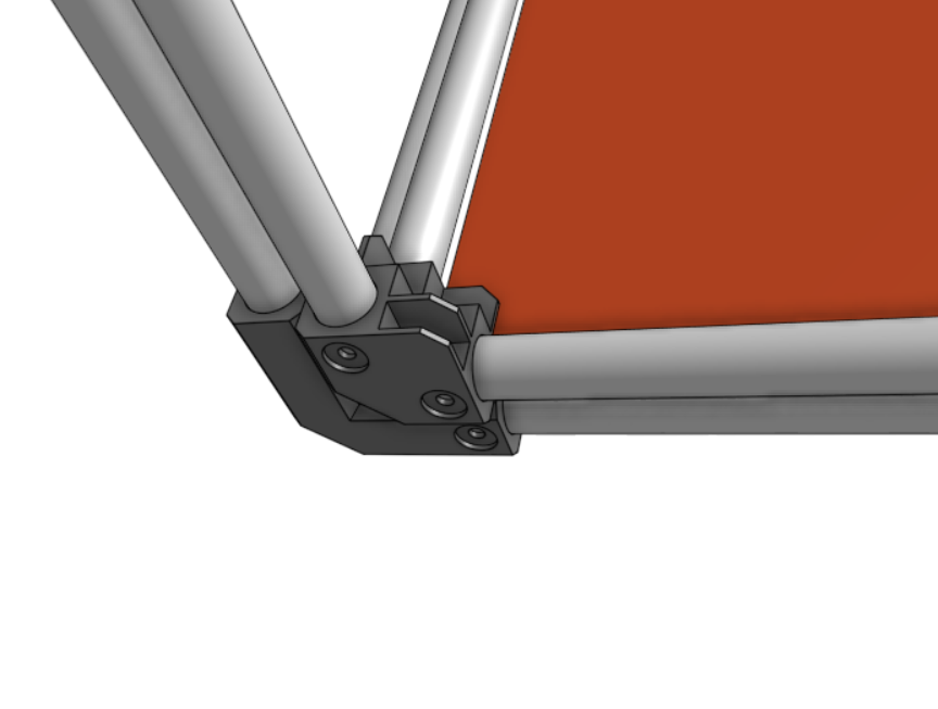

Materiał to rurki aluminiowe 15×1.5mm oraz wydrukowane z ABS łączniki na szkielet:

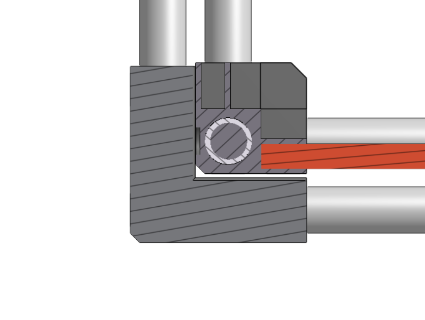

Projekt łącznika do rurek aluminiowych, przeznaczony do wydrukowania z ABS. Widać prowadnicę do blachowkrętu, który ma unieruchomić rurkę.

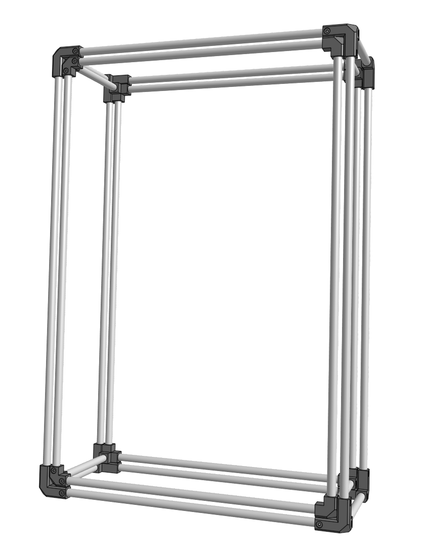

Wstępny projekt szkieletu 30x50x70.

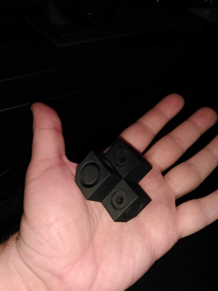

A tak wygląda już wydrukowany. Teraz muszę tylko kupić rurki i przymierzyć. No ale dzisiaj nie da rady.

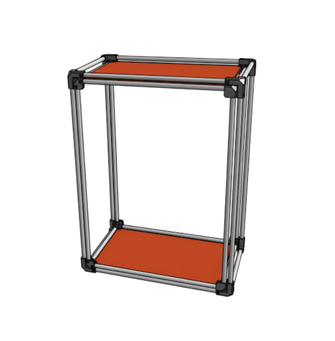

Tak ma wyglądać szkielet torby "zadokowany" w szafce. Na razie przyjąłem wymiary 75x50x25, ale konkretnie to trzeba przymierzyć już w konkretnej zabudowie.
Czy PVC dobrze nada się na półki?

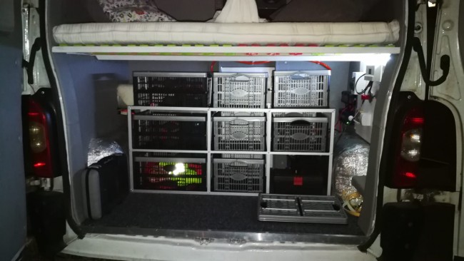

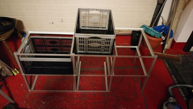

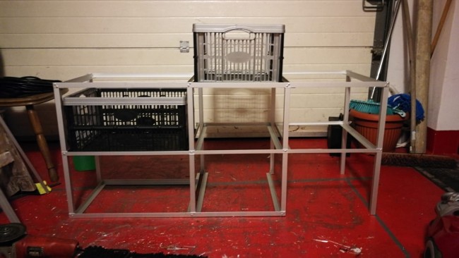

. Oze nie jest to torbo szafka ale... Pakowalismy graty w skrzynki a one wjeżdżały na konstrukcję aluminiowa. Jeden rzad. I 3 na szerokość.
Konstrukcja alu z profili aluminiowych dostępnych w castojamie nitowana. Super lekka i mega mocna. Skrzynki składane też z jamy. Wszytko zamknęło się w 2 stowkach o ile dobrze pamiętam.
Sprawdziło się. Dostęp do kilku był od środka. Reszta od tyłu.
Ta sama koncepcja i nawet podobną stosowałem - nie skrzynki, ale takie plastikowe szafki z Ikei. Sprawowały się całkiem nieźle, ale chcę to wziąć krok dalej - żeby na raz mieć możliwość przenieść 2-3 razy więcej (noszenie skrzynek nie jest jednak wygodne), no i żeby wzornictwem bardziej do kampera nawiązywać, a nie do wyprawówki (tak z kaprysu).

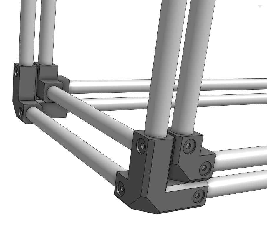

Tymczasem mała modyfikacja łączników pozwala na proste (opcjonalne) zamontowanie usztywnienia szafki. Wydaje się, że panel PCV (taki ścienny) tutaj dobrze się spisze - wytrzymały, lekki i prosty w obróbce.
