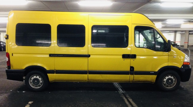

dzien dobry :)
No i stało się.
Budowa rozpoczęta , także Panie i Panowie będę pewnie co raz prosił , wręcz błagał o pomoc.
Tu i teraz wielkie podziękowanie dla człowieka-fabryki Kaszuba za wsparcie , info i inspiracje oraz ukłony dla Toscanera za pokazanie mi „ze można , ze da się”
Fajnie ze jest tu tyle różnych ludzi z tak różnymi sposobami patrzenia na świat!
Po wielu miesiącach poszukiwań i przemyśleń zdecydowałem się zbudować kamperka na podwoziu które znam i które mam pod ręka.
Autko ma posłużyć mi do zwiedzania Szkocji oraz kilkumiesięcznego „zimowania” na południu Europy.
Wygodne łóżko , self made kibelek z prysznicem wedle pomysłu Kaszuba , gotowanie na kartusze, bojlerek cieplej wody na prąd , suche webasto oraz jak największa niezależność energetyczna to podstawy.
Największy problem będę miał z prądem bo to dla mnie magia i czary , ale licze ze znajdę tu pomoc i info ;)

To podłoga i zawieszenie - co już się dzieje.
Muszę zdemontować istniejąca podłogę z mocowaniami unwin do foteli i przewozu wózków inwalidzkich , zalepić ok 200 dziurek po mocowaniu tych listew, zabezpieczyć i auto jedzie do mechanika na remont zawieszenia , potem montaż poduszek , montaż podłogi .
Easy jak mówią :)

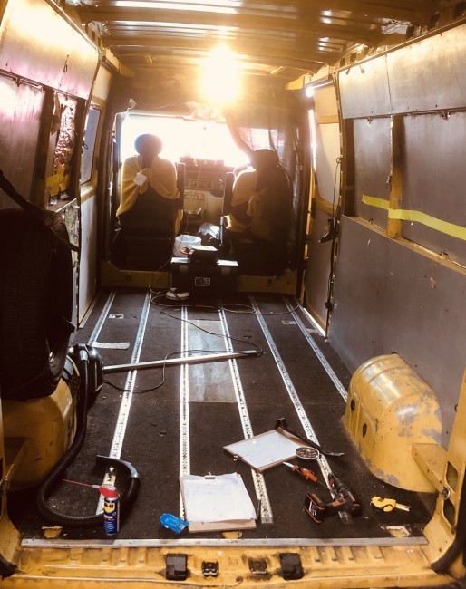

czy kazdy tak ma ze podczas budowy wielkie zdziwienie sie rodzi pt "matko swieta ilez to jeszcze roboty" ?
Po kilku dniach walki udalo mi sie zdjac stara podloge i zabezpieczyc od srodka narazie.
Kazda z ok 200 srub , ktora listwy byly przykrecone na wylot to podlogi vana , podkreslam "kazda" - musialem rozwiercic. Pierwszy raz spotykam sie z solidna brytyjska robota. Musi Polacy to montowali :)

Hej. Jeśli chodzi o obliczenia czego i ile potrzebujesz rady konkretnej udzieli co reaven22,
Na dach na styk ale kosztem okna wejdą ci dwa duże solary po 300W lub więcej. A to już w zupełności starczy ci na twoje potrzeby. Do tego dwa duże aku po 200Ah lub jak Cie stać to odrazu lifepo4 jak kolega w/w ma i sprawa prądu załatwiona.
Do ekspresu będziesz potrzebował solidna przetwornice i tu osobiście polecam azo digital Eco Mode z miękkim startem. Długa gwarancja i konkretny serwis.
Nie wiem po co ci router? Możesz z telefonu dzielić się wifirifi... :roll: a to dodatkowy grat.
Jak nie wejdzie ci okno to możesz sobie zrobić wymuszona wentylację z nawiewem na łóżko bo w nocy może być najgorzej i wyloty w miejscu gdzie będziesz spędzał czas.
Sugeruje zrobić wyciąg nad kuchnia jeśli będziesz gotowal. Od gotowania temperatura na tak małej kubaturze rośnie w kilkanaście sekund... :shock:
Lodówkę jak potrafisz takie rzeczy możesz kupić nową zwykła i wstawić kompresor 12v. Lub kupić gotowa odk llegi tolo61. Bo od MarcinPK możesz się nie doczekać. Ja nie dostałem do pierwszego ani do drugiego pomimo wielokrotnego umawiania się... :bigok
Solary kup nowe. Parę groszy różnicy a co nowe to nowe. 310W 500zl więc cena spoko.
A z robotą... No cóż. Nie raz pierdo...esz narzędziami i będziesz miał przesilenie. Mówiłem Ci wcześniej, że to droga przez mękę. Ale cóż... Jak już zacząłeś musisz skończyć. Tak robią mężczyźni... :spoko
