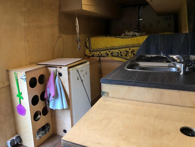

Kuchnia już stoi, to ta szafka po prawej na drugim zdjęciu. Zasilanie jest z 11kg butli z gazem a woda z baniaka 30L , szara idzie do baniaka 20L.

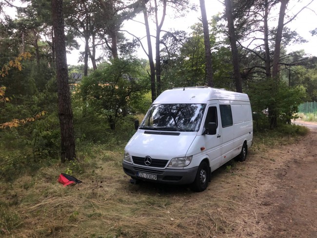

Wysłany: 2020-11-02, 17:53   aktualizacja- jak to wygląda teraz
Hej, MisioKRAK mnie zmotywował, żeby podzielić się jak to teraz wygląda i trochę uzupełnić temat.
Jak zwykle po urlopie zanim się zebrałem do odpisania to minęło trochę czasu ;)
Tak jak pisałem we wstępnie moim założeniem było jak najmniej rzucać się w oczy, stąd też normalne okno boczne i brak oklejeń czy innych przyozdobień. Głównie stajemy na dziko, więc nie chcieliśmy się rzucać w oczy czy to służbom czy potencjalnym złodziejom.
Na dachu zamontowany jest ostatecznie panel CSUN 315W monokrystaliczny, okno dachowe TurboVent Fiamma oraz grzybek z wentylatorem nad kuchnia.
Co do grzybka to wentylator w nim ma słaby ciąg i jest strasznie głośny, z drugiej teraz myślę że mogłem go lepiej umieścić. To jest tak by puścić przez szafkę zabudowany ciąg bezpośrednio nad kuchenkę, a tak jet przed szafką i tuż nad głową w trakcie gotowania, para z garnków natomiast wchodzi pod szafki i szczelinami do szafek ;/
Jeżeli chodzi o nierozpoznawalność i wygląd jak dostawczak, to jak ktoś się zna to po oknie dachowym i solarze i tak może się domyślić.
Miałem taką historię ostatnio w Warszawie. Parkując kilkakrotnie w tym samym miejscu w okolicy gdzie mieszkam. Tuż pod wjazdem na budowę jakiegoś budynku, wyszedł raz gość i zapytał jak się jeździ i jak się sprawdza auto. W pierwszej chwili myślałem, że chodzi ogólnie o sprintera. Ale po chwili dodał czy znam jakiś YTberów, no i wyszło że się domyślił że to kamperVan bo z budowy widział dach z solarem i oknem dachowym.
Relacje wraz ze zdjęciami będę wrzucał na raty żeby łatwiej się czytało i oglądało. W kolejnym będzie wnętrze.
P.s. Czy ktoś wie czy da się wrzucać zdjęcia udostępniane z google photos tak by były widoczne jako zdjęcia a nie link? Bo to by ułatwiło pisanie wątku między zdjęciami a nie że zdjęcia na końcu jako załączniki.
Dach
Plik ściągnięto 1963 raz(y) 15,18 KB
Wygląd z zewnątrz
Plik ściągnięto 15 raz(y) 369,78 KB

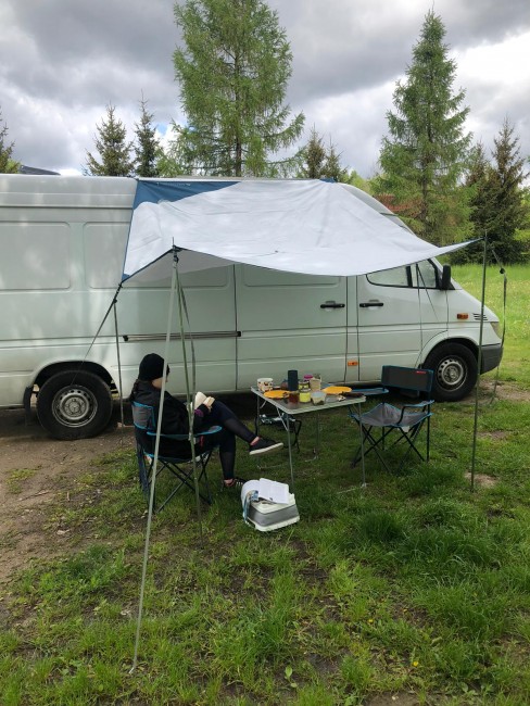

A tu od drugiej strony z decathlonowym Tarpem jako markizą.
Plik ściągnięto 14 raz(y) 355,42 KB

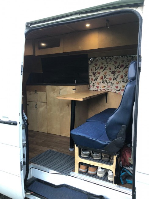

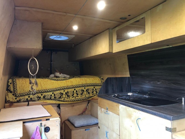

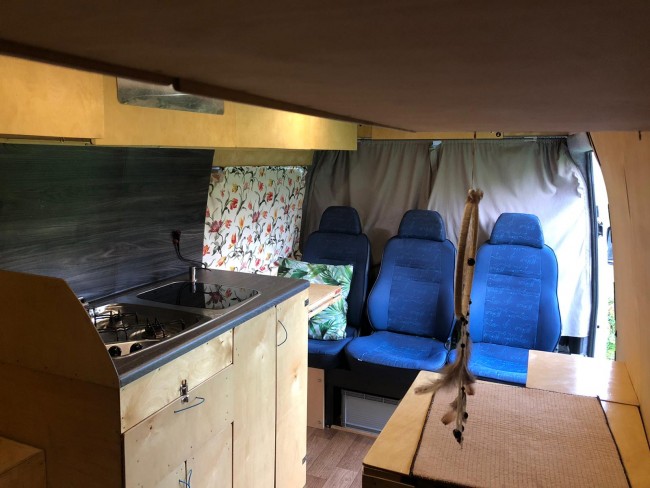

Wysłany: 2020-11-02, 21:54   Wnętrze
A tak wygląda wnętrze.
Ogólnie dość proste, przed budową nie miałem wielkiego doświadczenia w obróbce drewna. Wszystkie szafki są zrobione z listewek 20x30mm i sklejki 4mm, fronty i blaty ze sklejki 6mm. Większość olejowana, blaty i fronty szafki kuchennej lakierowane.
Aktualnie jednak chcę zmienić trochę kolorystykę oraz wygląd frontów górnych szafek.
Na początku bardzo nam pasowały naturalne kolory drewna, jednak z czasem doszliśmy że jest zbyt jednostajnie. Możliwe więc, że przemalujemy sufit oraz szafki jakimś stopniu.
Widok od drzwi bocznych
Plik ściągnięto 16 raz(y) 202,78 KB
Plik ściągnięto 15 raz(y) 185,21 KB
Plik ściągnięto 10 raz(y) 163,77 KB
Plik ściągnięto 13 raz(y) 169,42 KB
