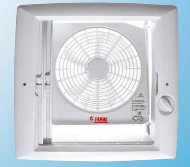

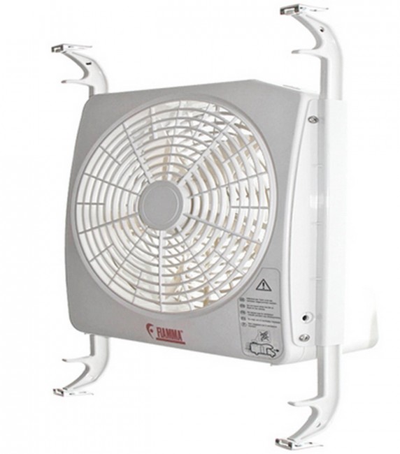

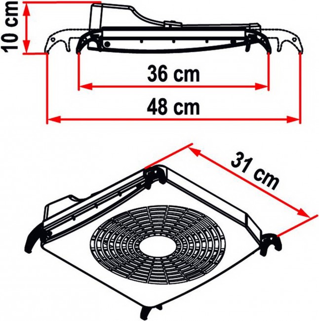

Wentylator okna dachowego Turbo Kit 12V Fiamma
Opis:
Wentylator okna dachowego Turbo Kit 12V firmy Fiamma
Stosowany do wywietrzników w przyczepach kempingowych i kamperach
Posiada teleskopowy system uchwytów, który umożliwia zamontowanie do daszków o wymiarach od 40*40 cm do 50*70cm
Przeznaczony do użytku podczas postoju przy otwartym daszku
Prosty i ławty montaż, pasuje do okien dachowych :
Hymer 70x50 Crystal, Seitz Midi Heki 70x50, Seitz Mini Heki, Remi Top 400, Remi Top Vario, Fiamma 50x50
Zasilanie 12 V z instalacji przyczepy, kampera lub niezależne przy użyciu baterii lub akumulatorów Wentylator o średnicy 24 cm posiada dwie prędkości obrotów
Wentylator może pracować w poziomie ( w daszku) albo w pionie (np. na stole, w oknie jako wentylator pokojowy).
Konstrukcja umożliwia bardzo szybki demontaż wentylatora
Przeznaczony do daszków, które mają otwieraną moskitierę oraz tam, gdzie uchwyty do otwierania nie są w świetle otworu, tzn. nie blokują dostępu i mozliwości montażu wentylatora.
PARAMETRY:
Wymiary: 31 x 36/48 cm
Waga: 1330 g
Zasilanie: 12V
Moc: 3 W
Min. zużycie prądu: 0.22 A
Max. zużycie prądu: 0.28 A
Średnica wentylatora: 24 cm
Przepływ powietrza min.4.6 m3/min. max 5.4 m3/min
Symbol: FR206/022
Cena: 350.00 PLN
http://www.go-market.pl/C...ck,products.xml
Plik ściągnięto 16 raz(y) 225,12 KB
Plik ściągnięto 13 raz(y) 168,99 KB
Plik ściągnięto 17 raz(y) 339,94 KB
