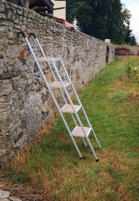

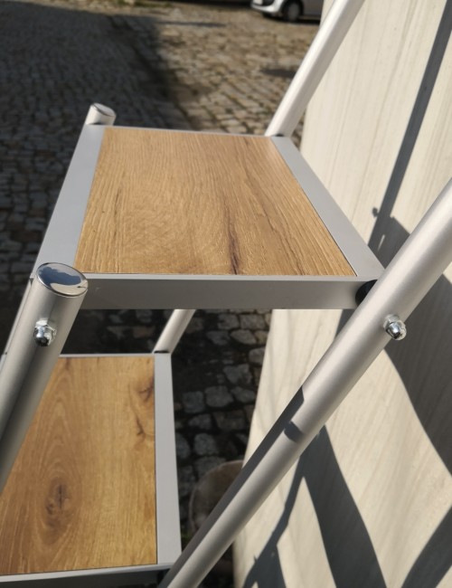

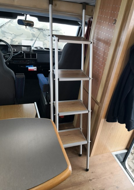

Zmęczyła mnie moja drabinka do alkowy, wchodzenie na górę ok ale zejście na dół nie bardzo mi pasuje. Postanowiłem mieć schodki, takie lekkie, składane i wygodne do łażenia. Pomyślałem jak to zrobić, pojechałem do Obi po aluminiowe satynowe profile, a drewienko miałem. Poszła w ruch piła, miarka i wiertarka i tadam są schodki. Ze starej drabinki wykorzystałem plastikowe haki do zaczepiania o krawędź wyrka. Jak to zrobiłem to pokazują zdjęcia. Po złożeniu schodki mają 5cm grubości, tyle co dwie rurki aluminiowe.
Plik ściągnięto 18 raz(y) 738,14 KB
Bez względu na nachylenie stopnie są zawsze poziomo, tzn. równoległe do podłoża
Plik ściągnięto 14 raz(y) 1,35 MB
Po złożeniu zajmują prawie tyle samo miejsca do drabinka

A tu widać połączenia
Plik ściągnięto 7 raz(y) 536,76 KB

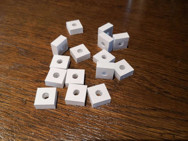

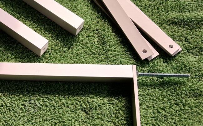

Skwarek, mam pytanie techniczne. Rozumiem że wzdłuż schodka (od lewej rurki do prawej) biegnie pręt gwinotwany przez całą szerokość stopnia? Czy może są to krótsze elementy - z jednej strony wkręt do drewna, z drugiej gwint na śrubę (widziałem takie w sklepie).
Zastanawiam się po prostu nad tym jak stopień przekazuje obciążenie na rurki po bokach. Wykonanie jest świetne i zastanawiam się poważnie nad skopiowaniem pomysłu na własne potrzeby. Mam już dość wąskich szczebelków w mojej drabince...
"Nie należy wierzyć wszystkiemu co się przeczyta w internecie" - Maria Skłodowska-Curie
Konwerter współrzędnych geograficznych i GPS
Skwarek
Twój sprzęt: Trigano Carioca
Nazwa załogi: Ania i Michał
Dołączył: 29 Mar 2011
Piwa: 378/170
Skąd: Świebodzice
Wysłany: 2019-07-16, 07:01
dulare jest mniej więcej tak jak przypuszczałeś, w każdym kwadratowym profilu jest na wcisk i klej zamontowana ta biała wkładka centrująca pręt M6 idący przez cały schodek. Tą wkładkę wyciąłem z jakiegoś twardego PVC. Całość jest sklejona epoksydowym klejem z bocznymi płaskownikami i ściśnięta na czas klejenia śrubą. Nie mam tego na zdjęciu, ale w środek stopnia wklejony jest tym samym klejem drewniany panel 10mm. Całość tworzy sztywną i solidną tarczę schodka. Starałem się tak zrobić bo stając nogą na krawędzi schodka ten pierwszy kwadratowy profil aluminiowy będzie miał tendencję do skręcania się. Szpilka M6 jest też wklejona by całość się trzymała po zdjęciu nakrętek montażowych. Po zmontowaniu drabinki nakrętki kołpakowe na rurkach nie mogą być zbyt napięte bo trudno by było składać drabinkę. Nakrętki kołpakowe są zabezpieczone przed odkręceniem się niebieskim klejem do gwintów.
Nie wiem czy to dobrze wyjaśniłem ;)
resztę załatwią fotki
Aha, pomiędzy rurką a stopniem są takie podkładki siodłowe https://sklep.decortech.pl/podkladki-siodlowe-ts-2-podkladki-siodlowe-ts-2,c265,p3171,pl.html
