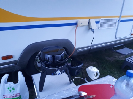

Wysłany: 2019-07-18, 17:45
Da się.
Plik ściągnięto 5065 raz(y) 61,68 KB
Piwa: 570/433
Wysłany: 2019-07-18, 19:08
Mam ten grill, super fajny, mały, zgrabny, POLECAM. I też zasilam go z butli pokładowej poprzez zewnętrzny przyłącz.

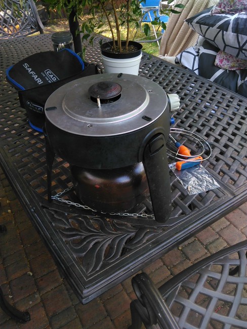

Mam , taki sam. Ale to korzystania z zewnętrznego gniazda trzeba zmienić dyszę na większą . W oryginale jest 0,25. A do takiego podłączenia jak na zdjęciu musisz wymienić na 0,45 a nawet 0,50. Ja dokupiłem redukcję z oryginalnego gwintu , na gwint małej 2 lub 3 kg butli i wtedy nie trzeba nic robić z dyszami. Długi czas zasilałem wężem z instalacji kamperowej . Ale w tym roku kupiłem nowy ( taki sam ale bogaciej wyposażony) i wkręciłem redukcję w tamten gwint. i nakręcam go na taką 2 kilogramową . Starcza na bardzo długo. U mnie na sezon. I ti chyba lepsze rozwiązanie niż z wężem. Stawiam go dalęj od kampera np. na bagażniku rowerowym , Albo biorę na plażę.

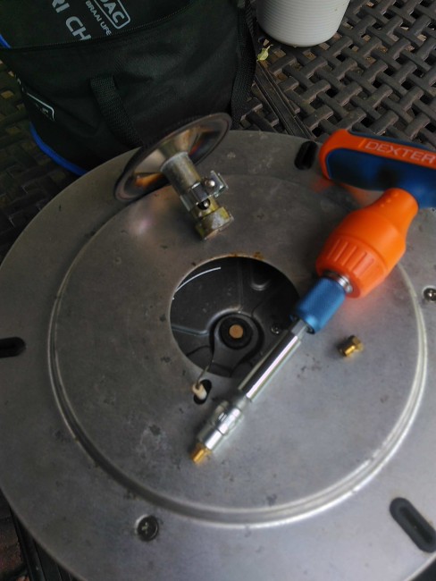

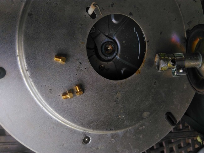

Dodam jeszcze ze sama wymiana dyszy nic nie da. Trzeba jeszcze dowiercić otwory ,aby doprowadzić odpowiednia więcej powietrza. Ja już więcej tego nie zrobię . Wróciłem do oryginału i juz nie przejdę na wężyk. Oryginalne kartusze są jakimś wyjściem , bo kupisz je wszędzie ale tanie nie są. Można domowym sposobem je napełniać. Ale??. Najlepiej kupić przejściówkę na butle 2 ,3 kilogramowe i spokój. W tych najnowszych rozjeżdżają się nóżki po obciążeniu i nagrzaniu, bo są plastikowe. Trzeba je czymś połączyć .

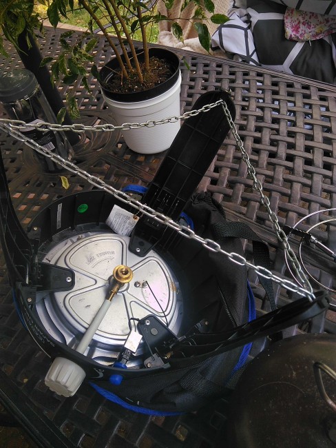

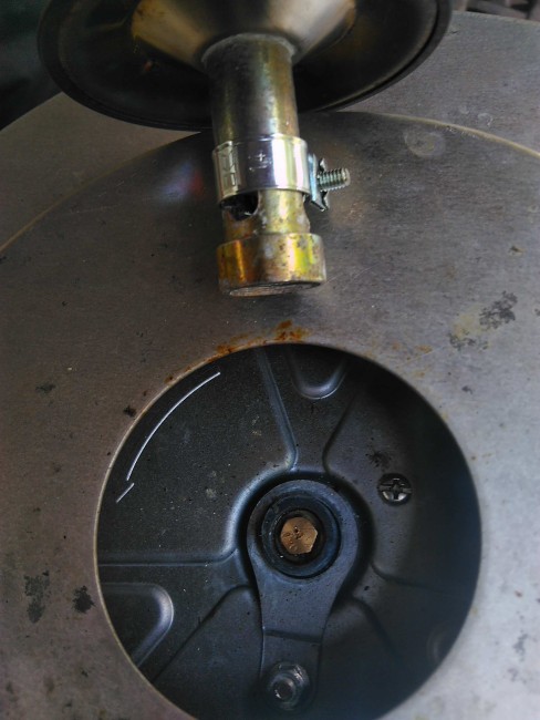

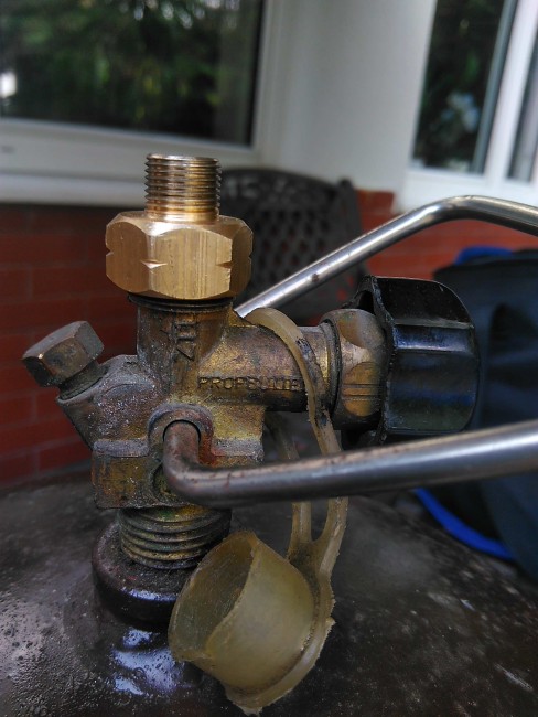

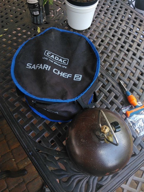

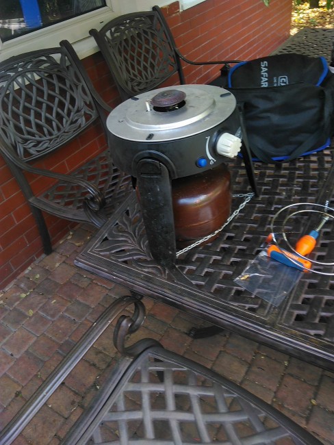

Wysłany: 2019-07-20, 13:31   Masz kilka zdjęć
Adapter.
Plik ściągnięto 12 raz(y) 326,14 KB
Plik ściągnięto 11 raz(y) 231,71 KB
Plik ściągnięto 14 raz(y) 426,52 KB
Plik ściągnięto 12 raz(y) 275,72 KB
Plik ściągnięto 14 raz(y) 384,56 KB
Plik ściągnięto 10 raz(y) 475,78 KB
Plik ściągnięto 12 raz(y) 516,33 KB
Plik ściągnięto 14 raz(y) 596,54 KB
