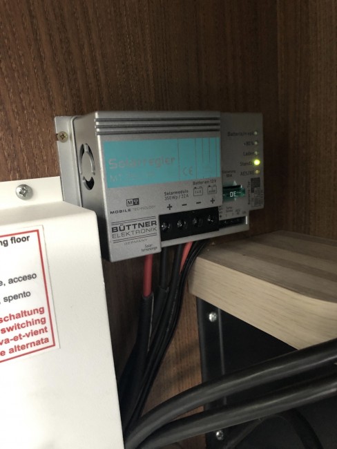

Niepokoi mnie regulator solarny. Jutro wyjazd.
Czy na oznaczonych zaciskach kolor czerwony, przy słonecznej pogodzie powinno być napięcie.?
Sprawdziłem i nie ma, dioda standby pulsuje.Pozostałe diody nie świecą.Bezpiecznik ok

Wysłany: 2019-07-20, 18:07
Jeśli to kable bezpośrednio z solara i zamkniesz obwód miernikiem to powinno być.
Inaczej gdzieś niekontaktuje.
Możesz te kable wyjąć, tylko nie zawieraj.
Regulatorowi nic nie będzie. Zawsze zresztą najpierw go podłączamy do akumulatora a potem do solara
Ile masz solarów i jak podłączone jeśli kilka?

Wysłany: 2019-07-20, 18:09
HENRYCZEK napisał/a:
Powinno być takie jakie wytwarza solar .
Odkręć je i zmierz napięcie na samych przewodach ,
jeżeli będzie to winny regulator (zwarcie)
jeżeli nie to szukaj przyczyny na złączkach z solarem , albo winny (uszkodzony) sam solar .

Wysłany: 2019-07-20, 18:12
:lol: pisaliśmy razem. Możesz kartonem przykryć panele, tak na wszelki wypadek w trakcie rozłączania, albo zrobić to ostrożnie. Tylko jak nie ma napięcia to nie ma :spoko więc tylko odseparoj końcówki

Solary mam 3,jak podłączone nie wiem-zleciłem.
Zmierzyłem napięcie bezpośrednio na wyjetych kablach,1 i 2 od lewej,napięcia brak.
Panele odkryte,leciutkie słoneczko jeszcze jest.

Wysłany: 2019-07-20, 18:47
Musisz wejść na dach i szukać dalej na kablach - złączkach , coś nie łączy albo zwarło (po nitce do kłębka)
Piwa: 475/981
Wysłany: 2019-07-20, 19:12
wygląda na szeregowy (czyli plus do minusa . plus do minusa.......itd). czyli brak w jednym załatwia cały układ.
Rozłącz wszystkie i jesli jeden padł to połącz reszte .
wg mnie to strasznie ostro pozaginane te wąsy wychodzace . Pewnie by ładnie wyglądało.
To moze być przyczyną, że coś pusciło .

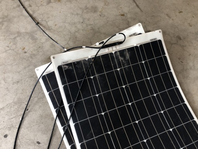

Dzisiaj mija 10-ty dzień.Wczoraj zostałem poinformowany że wszystkie 3 solary są uszkodzone i
trwa procedura reklamacja-gwarancja.Jak tylko..."to zadzwonimy."Pocieszającym była informacja
że nie dopatrzono się winy użytkownika.
Zastanawiam się co mogło być przyczyną takiej usterki,/wszystkie trzy szt/ :?: 1 rok na dachu.

koledze Artur.Dell też parę dni temu padły trzy panele chyba sztuka miała 100W będzie odsyłał na gwarancji do Chin. Podejrzewa zimne luty

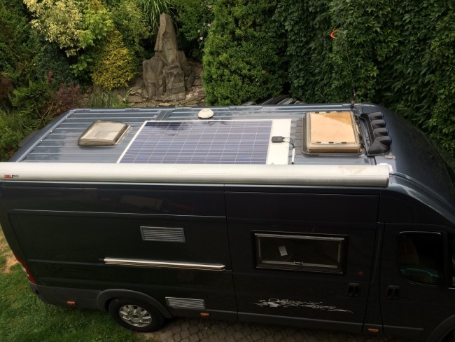

HENRYCZEK
Dołączył: 17 Lis 2011
Piwa: 81/131
Skąd: Południe
Wysłany: 2019-08-15, 17:54
trochę ostudził mój zapał co do kupna takowych tym bardziej że mam zamiar montować sam
W 2015 r kaimar w blaszaku założył mi panel 250 W,do dzisiaj wszystko super działa,
użył płyty reklamowej jako podkład i na nią panel.Takie rozwiązanie w przypadku konieczności demontażu ułatwia sprawę.

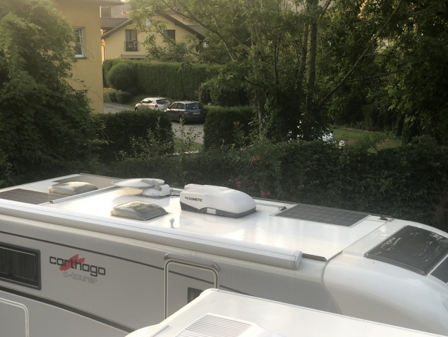

Artur.Dell
Nazwa załogi: Lubimy podróżować
Dołączył: 23 Wrz 2017
Piwa: 23/13
Skąd: Siemianowice Śląskie
Wysłany: 2019-08-15, 18:37
Darek Szczecin napisał/a:
Finalnie to padły wszystkie 4 panele. Przedwczoraj wysłałem je do Chin. Zobaczymy czy reklamacja się powiedzie.

Mój problem z padniętymi trzema solarami /działały równo 1 rok/ zakończył się happy endem.
Zostały wymienione na gwarancji.Zatem zakup z montażem, okazał się trafną decyzją.
Ps
Takie miałem przed wymianą.
Stare solary zdjęte.
