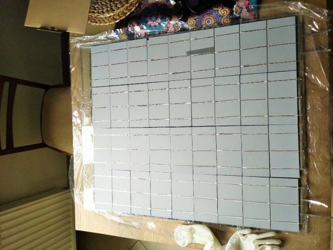

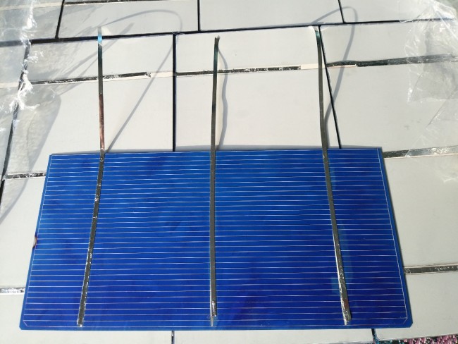

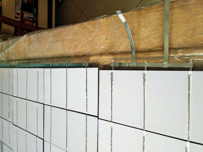

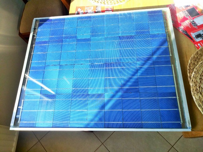

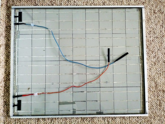

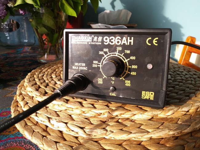

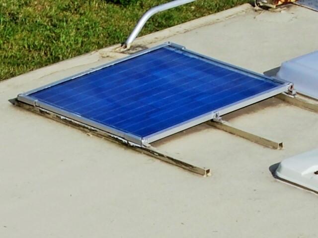

Stary panel przestał działać. Chciałem nowy, ale żeby do mocowań starego pasował - nie znalazłem. W związku z tym zbudowałem nowy na wzór starego. Z Chin przyleciały ogniwa, spoiwo w pisaku (fluxpen) i cynowe taśmy, u szklarza zamówiłem szybę hartowaną (na spód dałem szybę ze starego solara), sylikon szklarski, lutownica i do roboty. Stara lutownica nie nadawała się, więc przy okazji kupiłem sobie stację lutowniczą. Do tego zajęcia proponuję groty z szeroką główką (2 mm) i najlepiej zaopatrzyć się w kilka (tanie są). Ja na jednym obleciałem, bo mi się czekać na kolejną przesyłkę nie chciało, ale komfort lutowania znacznie spadł. Nie przyłożyłem należytej uwagi do idealnie prostego wlutowywania pasków - to był błąd bo na końcach wychodziły poza pole przeznaczone do przylutowania paska na ogniwie, więc miejscami dolutowałem tam dodatkowe paski, aby wzmocnić łączenie. Solar zamontowany. Dwa miesiące już służy i sprawuje się świetnie. W pełnym słońcu trochę ponad 2 ampery daje. Mam nadzieję, że parę lat mi to wytrzyma. Poprzedni przestał działać, bo lutowanie puściło pasków puściło, zauważyłem też, że blaszka wyprowadzająca prąd z solara jest niemal całkowicie przełamana, dlatego w nowym panelu zrobiłem sobie podwójne wyprowadzenie, co by zapasowe było.

Zadziałał, jest ok, jak długo będzie działał to już nie ma znaczenia.
2A to aktualne wskazanie, nie jest zależne wyłącznie od siły słońca, ale również od stanu naładowania/obciążenia akumulatora.

Od góry jest szyba - a od dołu - wypełniłeś czymś?
Ja bym to zalał czymś elastycznym od dołu :idea

Socale, jak długo będzie działał oczywiście znaczenie ma, co nie zmienia faktu, że nie wiem, jak długo będzie działał. 2A przy nieobciążonym, naładowanym kwasiaku 55Ah, a właściwie trzech (dwa rozruchowe i jeden zabudowy).
Od dołu druga szyba (pierwotnie była wierzchnią na poprzednim panelu). Szyby sklejone sylikonem szklarskim, zabezpieczone na brzegach profilem aluminiowym.
Mam świadomość, że to amatorska robota. Nie wystrzegłem się błędów, ale może, dzięki mojemu opisowi, innym budowa pójdzie sprawniej. Takim sposobem można sobie panel fotowoltaniczny na wymiar zmontować. No i kwestia ostateczna: jak długo będzie to działać? Obym jak najdłużej czekał na odpowiedź.

Fajne, zimą z nudów zrobiłem takie coś 50W do oczka wodnego i zasila pompkę 12V. Gdybym robił jeszcze coś takiego to dodałbym diody by-pass, pomijalny koszt a poprawia pracę gdy np: spadnie liść i jedna cela słabo pracuje, z resztą Świstak to ładnie wytłumaczył.
o tu: https://www.camperteam.pl...p=709172#709172
