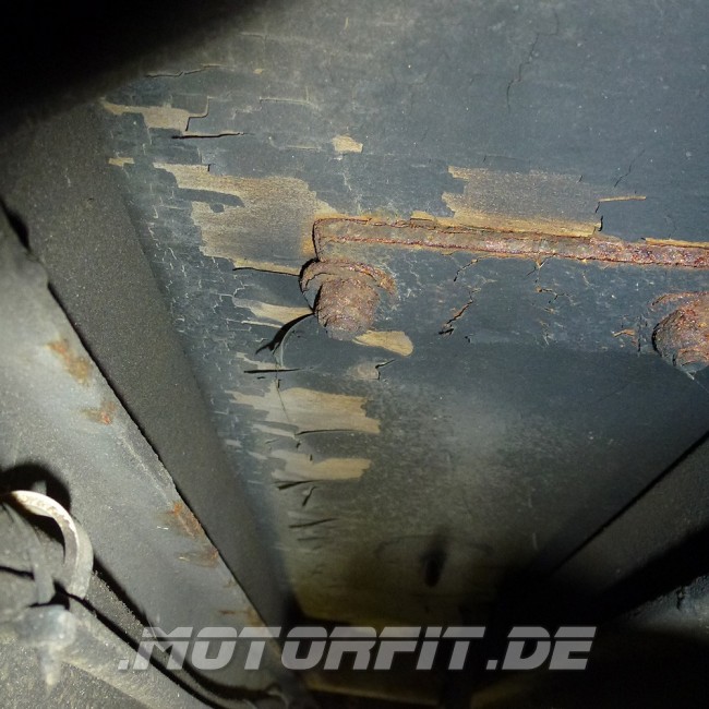

Najpierw sprawdź czy jest co konserwować , nie żartuję .... pozornie coś wygląda prawidłowo ale pod spodem kiszka ... jak sprawdzić? Jak twarde to zdrowe albo jeszcze sztywne ale już mokre , jak miękkie to nie ma co konserwować . ostry wkrętak , szpikulec , odpowie na wszystkie pytania szczególnie przy krawędziach i narożnikach :)

takie coś masz pod spodem ?
Plik ściągnięto 7 raz(y) 259,53 KB
Piwa: 197/160
Wysłany: 2019-02-10, 23:09
MECENAS napisał/a:
Nie :-/ ...........daleko jeszcze do tego :mrgreen: ..........to jest typowe "wyszlifowanie" od wody;piachu i śniegu . Ale dzienx za troskę :spoko
