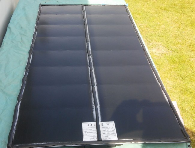

Ja kleiłem w taki sposób na Dekalin MS 5. Po trzech miesiącach jak mi panele szlag trafił sporo się nagimnastykowałem by je odkleić Pomógł multitool.
Ktoś na forum w temacie mocowania paneli elastycznych zastosował metodę że panele najpierw na poliwęglan komorowy a potem na dach - ponoć działa.
