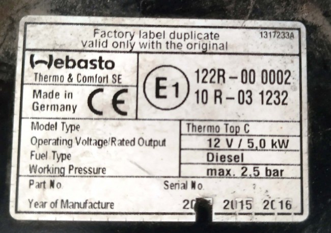

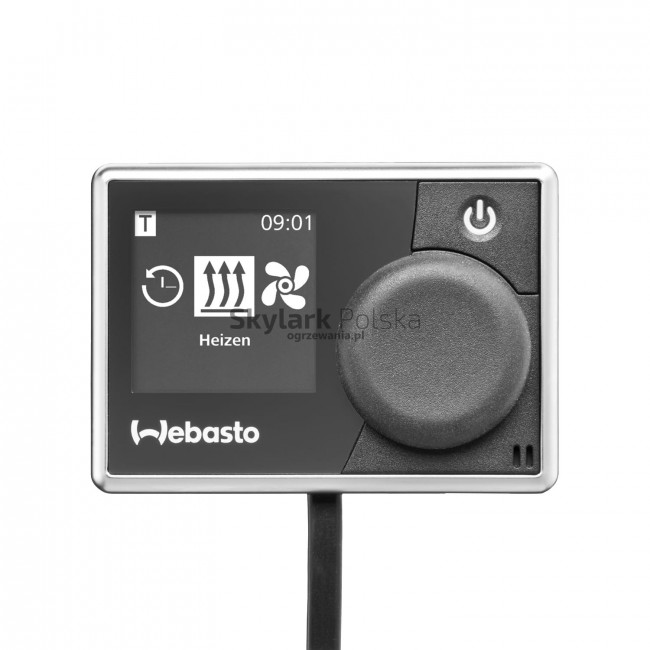

MAM problem , Potrzebuje wymienić panel sterowania webasto z Jajka na Multikontroler(bo taki akurat mam w zapasie) jeżeli to oczywiście możliwe, bo multikontroler był uzywany do webasto suchego, a mam zamontowane mokre Jajko się wyłącza po pół godzinie automatycznie więc nie nadaje się do użytku kamperowego.
Wtyczka jest w obu ta sama, ale po podmianie wywala na Multikontrolerze błąd T12( blokada agregatu)
Webasto do tej pory podgrzewało silnik i kabinę , obecnie zasila podłógówkę.
Przerabiał ktoś to bez udziału serwisu?
W załącznikach zdjęcia obu kontrolerów i tabliczka webasto
jajko
Plik ściągnięto 2039 raz(y) 52,67 KB
multikontroler
Plik ściągnięto 12 raz(y) 143,35 KB
tabliczka znamionowa webasto
Plik ściągnięto 11 raz(y) 383,89 KB

Jaki masz model Webasto? Zasadniczo samo włączenie by mi spokojnie wystarczyło do obsługi, tylko nie mam pojęcia czy tak oge potraktować moje webasto.

Zwykłe, analogowe Webasto wystarczy podać napięcie i startuje. Możesz zastosować zwykły manualny termostat, np. od ogrzewania podłogowego, działa włącz/wyłącz. Jaką temp nastawisz, tak będzie pracowało Webasto.
Ty pokazujesz jajko, a to raczej do Webasto sterowane po linii CAN.
Telestart T90 ma wyjście W-bus, on uruchomi piec sterowany CAN.
