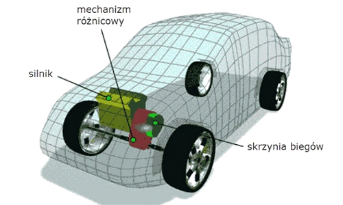

Wysłany: 2020-01-15, 16:17
jeżeli chodzi o napęd przedni, to skrzynia biegów jest zblokowana (w jednej obudowie) z mechanizmem różnicowym.
Plik ściągnięto 2924 raz(y) 110,81 KB
Ostatnio zmieniony przez Cyryl 2020-01-15, 20:20, w całości zmieniany 1 raz

przy napędzie na przód masz to razem ze skrzynią i nic nie zrobisz bez położenia skrzyni na stół
przy tylnym napędzie dyfer jest na tylnym moście jako oddzielne urządzenie
o :!: Cyryl dał rysunek
