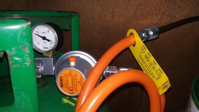

Reduktor należy wymieniać co 5 lat

kimtop napisał/a:
To jest zalecany termin jedynie przez niektórych producentów urządzeń gazowych. Prawie wszystkie reduktory mają termin do użytku 10 lat. Zresztą na każdym wężu, czy reduktorze mamy datę przydatności do użytku . Wcześniej nie ma potrzeby zmieniać. Nie nakręcajmy sami siebie, bo niedługo zrobią przepisy że co przegląd na SKP, to zmiana węży i reduktora :mrgreen:

Gewehr napisał/a:
kimtop napisał/a:
Na reduktorze jest data produkcji na naklejce na wężu tez jest data produkcji - nadrukowana, dodatkowo mam też taką "metkę" i niej jest data wymiany.

Masz rację, zle napisałem. Data produkcji. Metki wstawia niestety tylko GOK/truma. Powinno być na metce 10 lat. Tak masz?

Gewehr napisał/a:
tak mam - fotka powyżej :idea:
