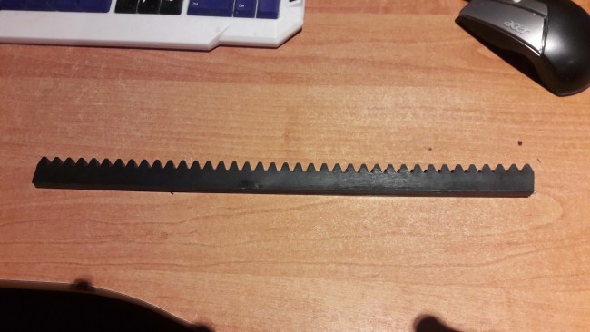

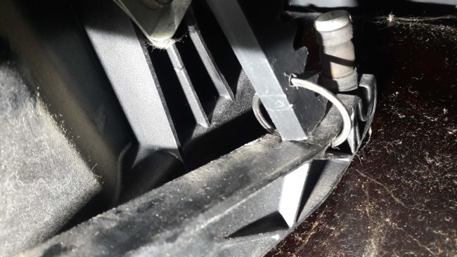

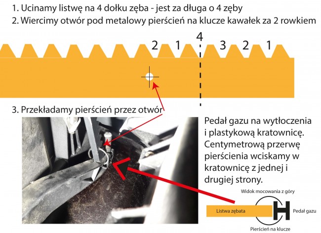

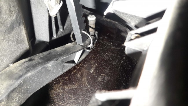

Zakupiłem w Internecie listwę plastykową do bram przesuwnych o długości 35 cm za 15 zł. Wraz z przesyłką to koszt 27 zł.

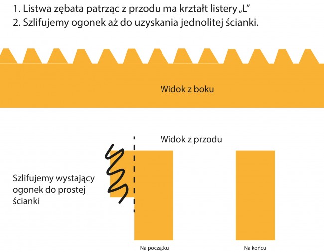

Listwa na kształt odwróconej litery "L" więc szlifierką wyrównałem listwe tak aby była zwykłym płaskownikiem zębatym.

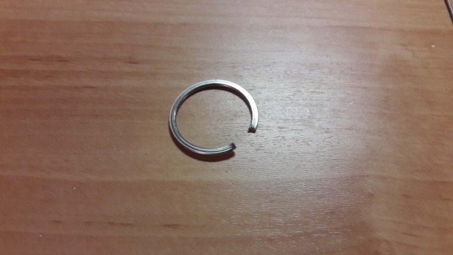

Znalazłem metalowy pierścień od kluczy i obciąłem go kantówką tak aby pierścień miał przerwę około 1 cm.

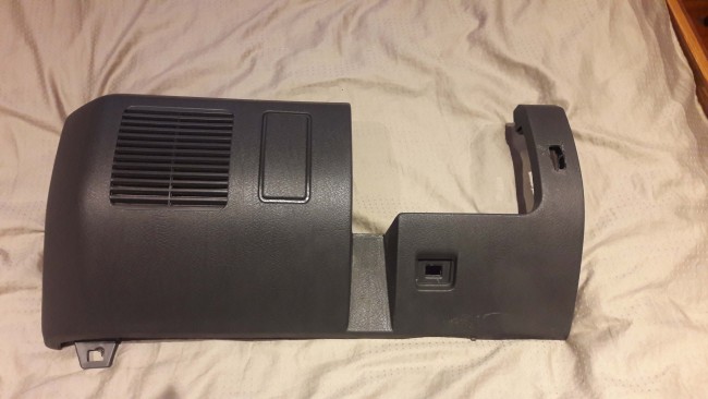

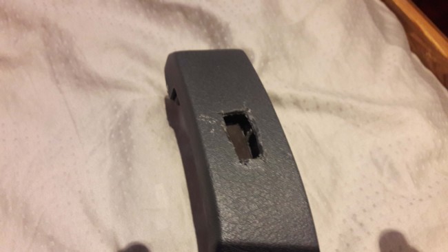

Zdemontowałem plastykowy panel który znajduje się pod kierownicą i wyciąłem w nim po prawej stronie prostokątny otwór na wylot.
Z drugiej strony panelu wyciąłem większy otwór. Nie musi być ładny.
Plastykowy płaskownik odciąłem o około 4 zęby i wywierciłem otwór tak aby pasował pierścień do kluczy.

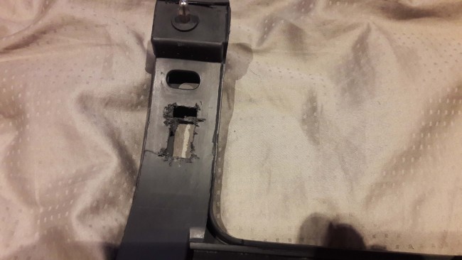

Zamontowałem wszystko razem. Płaskownik zębaty wraz z nałożonym pierścieniem. Pierścień wcisnąłem w kratownicę pedału gazu na górze zaraz pod linką gazu.

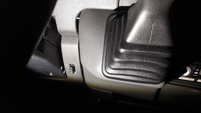

Kiedy nie naciskam gazu listwa ledwo wychodzi pomiędzy kierownicą a gałką zmiany biegów na dole.
Kiedy dodaję gazu listwa zębata wychodzi z deski.
Trzymając gaz włożyłem w zębatkę kartę NFZ i gaz jest zablokowany. Tempomat działa
Dla usprawnienia kupię zasuwkę plastykową i zamontuję nad zębatką.
Wydałem 27 zł. Tempomat działa. Choć nie jest to tempomat z utrzymywaniem prędkości jednak dla wielu użytkowników starszych aut to wystarczy. Koszt uniwersalnego tempomatu dla Ducato, Jumper, Boxer 94-02r. to 1400 zł bez montażu. Z montażem to zapewne 2 tysiące. Moje rozwiązanie wymaga dopracowania ale działa i jest bardzo proste w montażu i demontażu.
