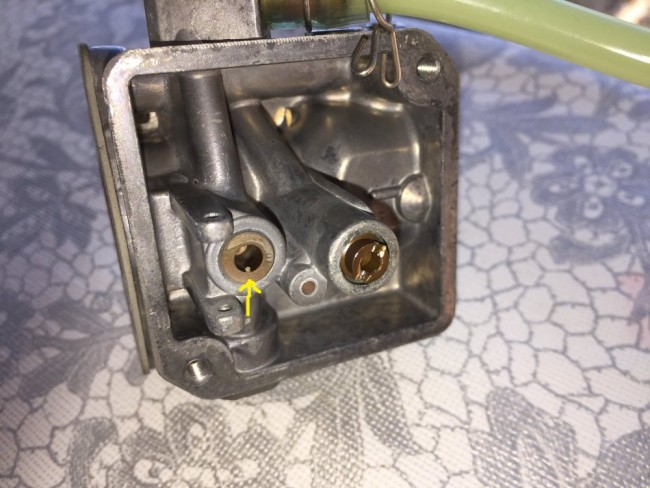

Elektrozawór nowy, a otwiera? Słychać pykanie?
Myślę że nadal kanał i dysza wolnych obrotów nie ma przepustowości.
Zobacz na to zdjęcie, to jest mój diabełek co mi nerwa i adrenaliny na Adriatyku narobił.
0,2mm bryłka soli.
Jestem pewien bo brałem na język.
Objaw był identyczny.
