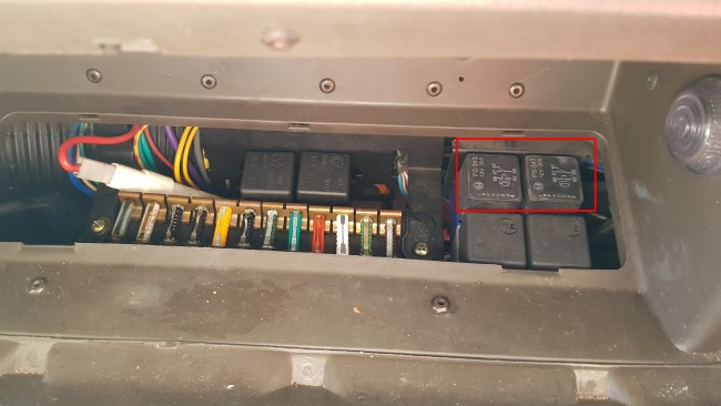

Trafił do mnie do serwisu kamper na podwoziu Ducato rocznik 1988. Klient skarżył się że od pewnego czasu ma problem z wypalaniem się stacyjki, przełącznika świateł, wyłącznika świateł.
Faktycznie , wszystkie połączenia przysmażone, konektor pod kolumną kierownicy też. Po "badaniach" okazało się że ten egzemplarz ma w miejsce przekaźników do świateł włożone fabrycznie zworki. Powodowało to że duży prąd do reflektorów płynął przez stacyjkę i przełączniki. Do póki pojazd był w miarę nowy to światłą działały bez problemu. Teraz po latach na styki zaśniedziały i płynący przez nie duży prąd powodował grzanie się i wypalanie styków. Co ciekawe wystarczyło w miejsce zworek w skrzynce bezpieczników włożyć przekaźniki za parę złotych i światła są sterowane przez przekaźniki a nie przez przełączniki. Nie muszę mówić że światła świecą o wiele jaśniej. Właścicielom starszych kamperów na podwoziu któregoś z "trojaczków" proponuję zajrzeć do skrzynki bezpieczników umieszczonej w schowku przed pasażerem. Jeżeli z prawej strony obok bezpieczników macie cztery kostki przekaźników to jest OK. Jeżeli natomiast są tylko dwa dolne przekaźniki to znaczy że jest wersja oszczędnościowa jak w moim przypadku i proponuję zrobić modernizację.
Chodzi o te dwa zaznaczone przekaźniki.

Ta zwora to niestety rozwiązanie fabryczne. Tylko nie wiem, od czego zależne. Jedne miały, a drugie nie?
Piwa: 563/753
Wysłany: 2020-04-10, 22:10
Gewehr napisał/a:
wersja lux miała :) mam luxa bo juz musiałem sprawdzić ... przekaźniki puszczają tyle prądu że wypala kostki przy żarówkach :szeroki_usmiech zawsze coś :-P

kaimar napisał/a:
O, cenna informacja. Mam od niedawna dukata z tego rocznika, sprawdzę na pewno. Dzięki. :spoko
