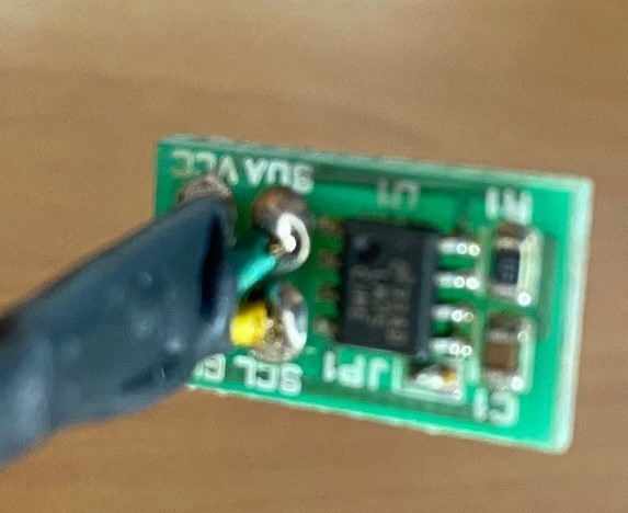

Niestety to jest iny typ czujników z 4 kablami, postaram się wkleić fotkę, może ktoś coś podpowie
dpong
Dołączył: 29 Lip 2019
Piwa: 1/1
Skąd: Rokietnica
Wysłany: 2020-05-11, 13:55

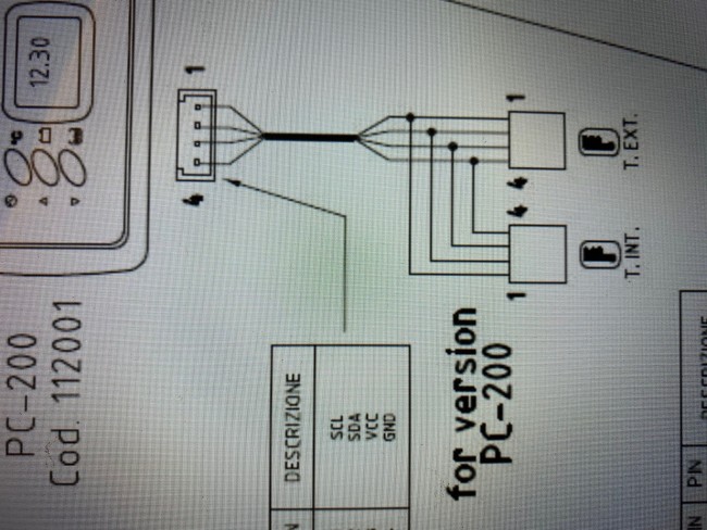

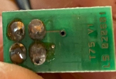

W załączeniu fotki czujnika i jego podłączenie. Niestety nadal nie wiem, czy winne są czujniki, czy kontroler. Jeżeli zmieniam temperaturę wokół czujnika, to wyświetlacz taką zmianę pokazuje. Czy ma ktoś może pojęcie jakie to są czujniki, czym je zastąpić? Oczywiście wiem, że mogę sobie je zakupić w oryginale, ale nie do końca wiem, czy to one są winne złym wskazaniom co powoduje, że zakup kompletu nowych może być wywaleniem kasy
Plik ściągnięto 1457 raz(y) 82,52 KB
Plik ściągnięto 1457 raz(y) 50,01 KB
Plik ściągnięto 5 raz(y) 1,5 MB

Wysłany: 2020-05-11, 14:24
To mi wygląda na coś takiego; https://www.ebay.com/itm/...uUAAOSw7aFa8XRv
W Polsce tez kupisz. Ale ktoś musi zmienić jego adres.
Szukaj; I2C MCP9808

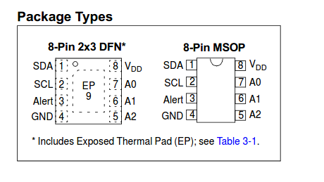

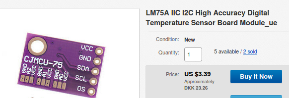

Na rysunku widzisz ze 2 czujniki są razem spięte. Może być ich 8. Przez odpowiednie spięcie nóżek chipsa na płytce informuje się go o jego numerze. Wiec jest programowany ale przez spięcie lub przecięcie ścieżek na płytce. To jest to A0 A1 A2.
Tu jest podobny chip.
Plik ściągnięto 1406 raz(y) 78,32 KB
Plik ściągnięto 1406 raz(y) 81,17 KB

Musisz zmierzyć omomierzem do czego A0 A1 A2 są podpite; czy do gnd czy vdd.
Chip musi być ten sam.
Plik ściągnięto 1314 raz(y) 21,46 KB
