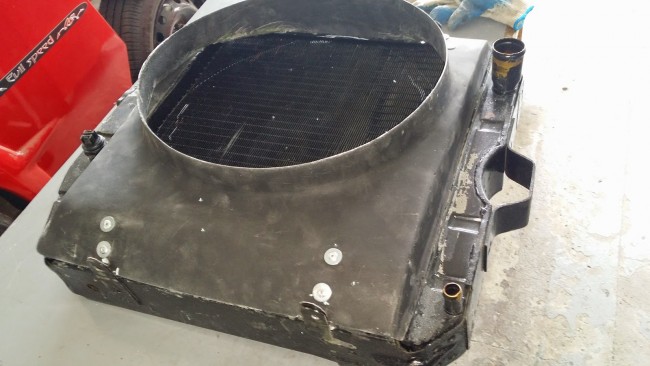

No to kilka rad ode mnie po ostatnim Złombolu, który mój Żuk pokonał bez problemu. Zrobiłem szereg drobnych przeróbek w układzie chłodzenia, w sumie dały one niezły efekt.
Żuk ma dwie odrębne nagrzewnice dla pasażerów z przodu i jeśli to wersja towarowo-osobowa - to dodatkową nagrzewnicę z tyłu. U mnie tą tylną usunąłem całkowicie, bo nie planowałem jazd zimą (a nawet gdyby to wolę webasto). W nowszych autach prawie na pewno będzie jedna duza nagrzewnica pod deską rozdzielczą - na przód. Nie wiem jak w kamperach wygląda sytuacja z dodatkowymi nagrzewnicami z układu chłodzenia.
Pierwszy krok u mnei to było rozwiercenie trójników do nagrzewnic bo miały zwężki. Następnie w przewodzie doprowadzającym płyn do zaworu nagrzewnicy zastosowałem dodatkową pompę elektryczną która wspomaga obieg płynu. Dodałem też duży wentylator przed chłodnicą, załączany z kabiny, a za chłodnicą zrobiłem kompozytowy tunel, który powoduje że powietrze jest ssane przez całą powierzchnię chłodnicy, a nie bokami. TO szczególnie ważne właśnie w Żuku i pewnie wielu innych dostawczakach z wiatrakiem pędzonym od silnika. Zazwyczaj bowiem wiatrak odsunięty jest od chłodnicy o 4-5 cm.
Szczelina taka powoduje że szczególnie na wolnych obrotach, silnik ma tendencję do nadmiernego nagrzewania się. Skutkiem tego można ugotować auto w korku. Mój Żuk tylko po zrobieniu tunelu - może stać w dowolnej temperaturze zewnętrznej na wolnych obrotach aż do wyczerpania paliwa w baku i ma 80 st jak drut.
Opis tunelu i jego wykonania:
http://grzmiacyrydwan.blo...nie-dzieje.html
http://grzmiacyrydwan.blo...oniedziaek.html
W większości nowoczesnych dostawczaków z wiatrakiem za chłodnicą taki tunel pewnie jest, ale jeśli nie ma - to macie gotowy przepis. Bez obaw, kompozyt z włókna szklanego się sprawdził i nie rozpuścił od gorąca;-)

I na koniec - przed Złombolem dałem też chłodnicę na przegląd - została oczyszczona z brudu, przelutowano króćce, wypłukano, itd. Koszt - 130 zł.
| Plik ściągnięto 34 raz(y) 229,05 KB |
