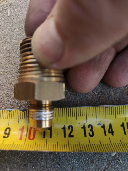

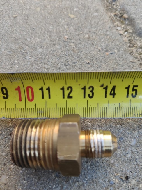

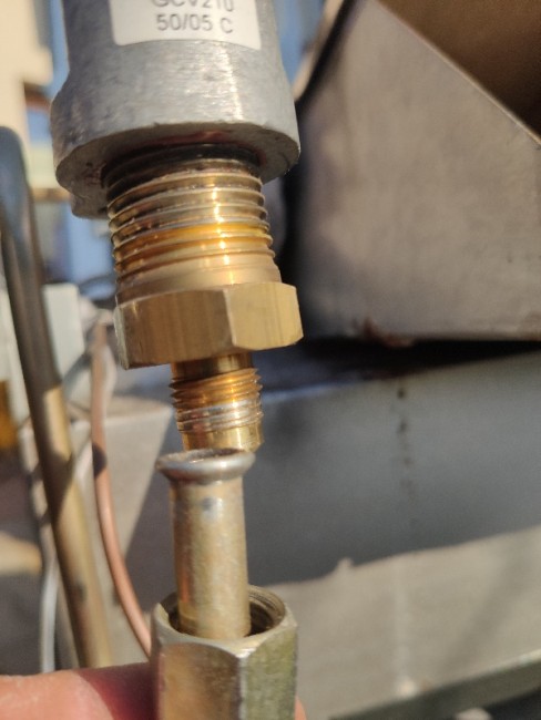

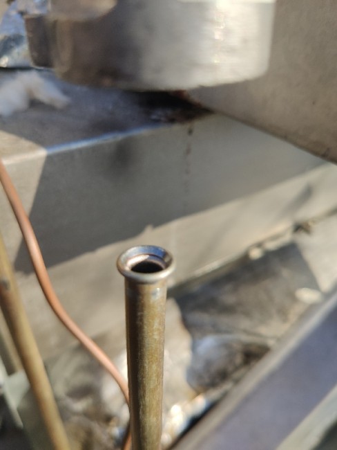

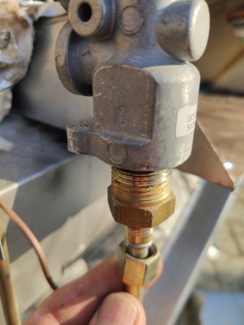

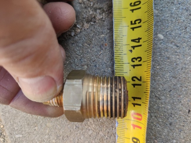

Cześć.
Dzisiaj postanowiłem sobie zamontować piekarnik w szafce ale niestety podczas skręcania rurki złe ja nakręciłem i zespół się gwint.
Rurka w zasadzie przyłączeniowa do zwykłej 8mm ale tutaj jest na jakas dziwna trąbkę.
Może ktoś poradzi jak ogarnąć ten zepsuty gwint? Lub doradzi jakaś złączkę albo coś w tym rodzaju. Dzięki wielkie za pomoc.
Tak sobie myślałem że może dało by się bezpośrednio połączyć to z rurka 8mm tylko czy spotkał ktoś redukcję z gwintu 7/8 cala na rurkę 8mm?

A nie masz czasami redukcji 7/8 na 5/8 ?
https://sklep.agropilot.com.pl/elementy-hydrauliki/armatura-przylaczeniowo-zlaczeniowa/przylacza/przylacze-proste-a/przylacze-a-bsp-jic/52319-przylacze-hydrauliczne-typu-a-gwint-przylacza-5-8bsp-gwint-zlacza-7-8jic.html

Z rurki 8 mm bez tego kielicha są przejścia na połączenie gwintowane GOK (śrubunki):
http://www.gaz-but.pl/pl/...f_producer_27/1
Tylko trzeba by obciąć dokładnie ta rurkę 8 mm np tym:
https://allegro.pl/oferta/mannesmann-przyrzad-do-obcinania-rur-rurek-3-16mm-4905457845
wlodo napisał/a:
To się nada jak będę musiał wymienić ten element tyle że nakrętka w rurce z kielichem tez jest zerwana i to ona zepsuła gwinty. Muszę ją wymienić. Dlatego wolałbym odrazu przejść z 7/8 na rurkę 8mm
Dokładnie tak jak sugeruje kolega "Kuba75"
Kuba75 napisał/a:
ale nigdzie nie znalazłem redukcji za srubunku 1/2 na 7/8. Spotkał się ktoś z takim srubunkiem?

7/8 cala? Taki duży?
To z reduktora? Jest gwint 21,8 o ile kojarzę, ale to na butli z gazem.
Poszukaj po redukcja 21,8.
Pozdr.

To jest gaz, zleć to lepiej fachowcowi, co nie zrywa gwintów, a nie narażaj siebie i innych na nieszczęście.

Lepiej zleć to serwisowi gazowemu. Teoretycznie to proste, ale już tyle widziałem różnych patentów u kolegi na serwisie w sprzętach klientów że odradzam Ci grzebanie samemu.
Zapłacisz parę złotych i będziesz miał spokój a i przy okazji zrobią przegląd instalacji gazowej. :spoko
