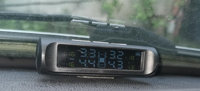

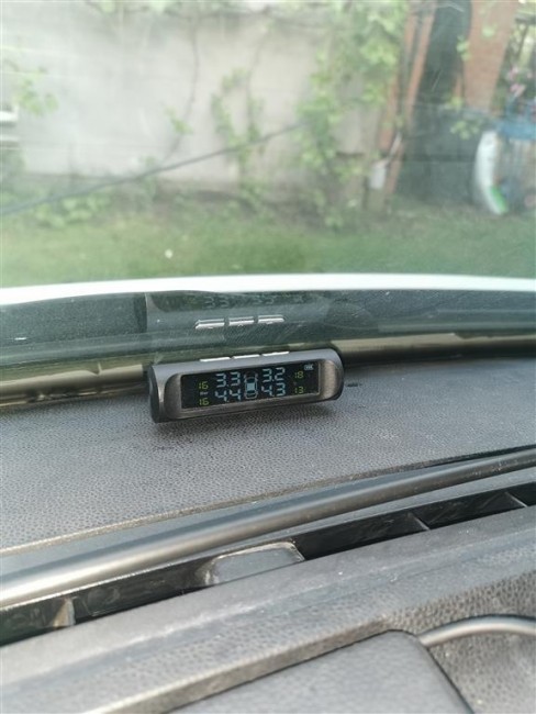

Wysłany: 2020-05-30, 12:46
Andrzej_Gdynia, działa?
Wysłany: 2020-05-31, 19:13
I sprawdź czy zakres ciśnienia jakie może być w kołach jest odpowiedni. Są zestawy do osobówek i przeznaczone są do niższego ciśnienia niż w kamperze. Pierwszy taki kupiłem i nie chciał współpracować. Obecny mam już trzeci rok i działa OK. Raz zmieniałem bateryjki w czujnikach. Ciśnienie pokazuje cały czas, bez znaczenia czy w czasie jazdy czy na postoju.
Zdjęcia zrobiłem przed chwilą, auto nie jechało od miesiąca.
