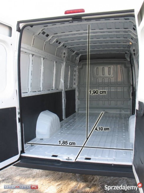

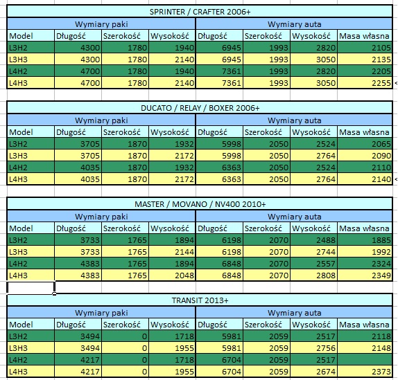

Wysłany: 2020-06-20, 13:40   Szerokośći wnętrz Ducato i innych budek
Szukam i mam już dość ;P Jaka jest wewnętrzna szerokość Ducato od blachy do blachy, chodzi o rocznik 2011 i młodsze? Oficjalna to 187 cm, ale raczej między profilami przyspawanymi do blachy. Czy Ducato to najszerszy busik pod zabudowę?
Chodzi o mój wzrost - 180 cm. Jeśli od blachy do blachy jest ze 195 cm to w miejscu nóg i głowy planuję zrobić cieńszą izolację i boazerię by zyskać te kilka centymetrów :lol:
Może ktoś z Was podobnie kombinował i ma na ten temat cenną wiedzę? Myślałem również o instalacji poszerzenia od toscanera, ale wolałbym tego uniknąć bo nasz kamperek ma się nie wyróżniać ;)

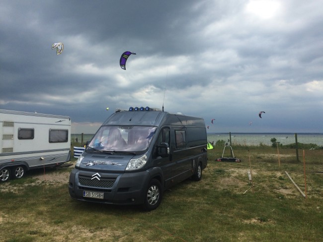

Mavv
Nazwa załogi: MadMobile II
Dołączył: 23 Lut 2014
Piwa: 67/50
Skąd: Ballina, Irlandia
Wysłany: 2020-06-21, 20:23
Może się przyda :)
Plik ściągnięto 943 raz(y) 167,95 KB
Kamperek 1
Kamperek 2
Moje minipodróże po Irlandii

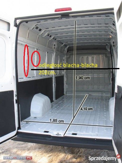

reaven22
Dołączył: 19 Mar 2018
Piwa: 128/14
Skąd: WGM
Wysłany: 2020-06-21, 20:46
Nad wzmocnieniem poziomym masz odległość od blachy do blachy 202cm. U siebie zmieściłem w poprzek łóżko 195cm. Przy wzroście 189 jest to wystarczające dla mnie :)
reaven22
Piwa: 128/14
Skąd: WGM
Wysłany: 2020-06-21, 20:52
Wycinasz wzmocnienia zaznaczone na czerwono.
To nie są konstrukcyjne wzmocnienia. One zabezpieczają jedynie poszycie przed wpadaniem w wibracje, Po ociepleniu tą funkcję przejmie pianka ocieplająca.
