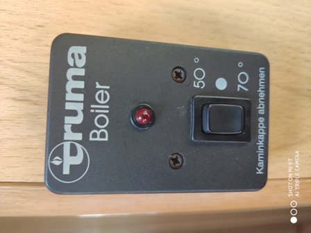

Włączałem bojler tylko przy kupnie aby zobaczyć czy działa, a dwa dni temu podczas naszej pierwszej podróży potrzebowałem ciepłej wody i... udało się. Później podjechaliśmy do przyjaciół i korzystaliśmy z domowego prysznica, ale nie wyłączyłem bojlera i dopiero kładąc się spać kiedy przeszkadzała mi czerwona lampka to go wyłączyłem. Rano miałem wodę na podłodze w części mieszkalnej i doszedłem do trumy - ciekło z dwóch wężyków (tyle widziałem). Spuściłem trochę z "ciepłego kranu" wytarłem i nie kapie. Niestety bojler nie chce się włączyć :(
Co zrobiłem nie tak? Czy ciekło bo za długo był włączony?
Bojler to truma BS 10, włącznik w zdjęciach

Robert-4, tu jest tylko sterownik, zrób fotki samego bojlera z wężykami.
Czerwona dioda wskazuje osiągnięcie temperatury 50 lub 70°C
Pozdrawiam - Darek

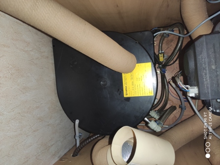

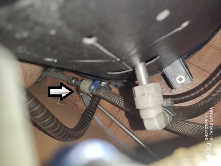

wyciek już zlokalizowałem - niestety jest bardzo nisko, przy samej podłodze i od góry nie mogę się tam dostać.
Załączam zdjęcia
bojler z góry i drugie z zaznaczeniem gdzie popuszcza
1. Jak tam podejść? zdemontować piecyk?
2. Wydawało mi się, że wcześniej jak włączałem dioda się świeciła. Czy włącza się tylko jak osiągnie temperaturę? na razie ze względu na wyciek zakręciłem wodę i nie włączam trumy
3.czy na bojlerze jest bezpiecznik?

Robert-4 napisał/a:
Puść wodę w obieg i zlokalizuj dokładnie miejsce. Z tego co widzę, to wężyki mają trochę luzu, spróbuj rozkręcić ten trójnik i go uszczelnić. Chyba, że masz pęknięty - miałem podobnie w pierwszym kamperze. Z demontażem bojlera bym się wstrzymał, tam jest również instalacja gazowa i jak nie masz z tym doświadczenia może skończyć się nieszczęściem...
Wiem, że to taka ginekologiczna robota...
Dioda sygnalizuje osiągnięcie temperatury.

Banan napisał/a:
Robert-4 napisał/a:
Robert-4 napisał/a:
Robert-4 napisał/a:
Na samym bojlerze niema, w moich kamperach na tablicach też nie było.
Dzięki :pifko :pifko :pifko :pifko
Jutro postaram się tam dosięgnąć, sprawdzę trójnik. Skoro z "wyświetlaczem" wszystko ok to jakoś dam radę :)
Robert

Czerwona dioda wskazuje awarię. Założona nakładka na kratce od zewnątrz lub zakręcony zawór gazowy lub brak wody w bojlerze.
No to mnie teraz poirytowałeś... :evil:
Do tej pory miałem na dwie diody, zieloną i czerwoną...
Ten sprzęt mam od kwietnia i widzę, że będzie trzeba mu się przyjrzeć... :roll:
Dziwne tylko, że u mnie ta LEDa zapala się po czasie, woda jest gorąca, teraz nie wiem o co kaman... :niewiemm

u mię w B10 dioda czerwona jest od awarii.
