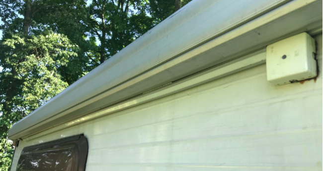

Po ponad czterech latach użytkowania polecam zdecydowanie listwę aluminiową kątową i do niej dopiero włożyć listwę LED, dodatkowo niech ta listwa LED będzie "woddodporna" bo co byś nie robił to do tej listwy aluminiowej trochę wody się będzie dostawać. Szczególnie podczas jazdy w deszczu.
U nas mocowanie zrobiłem w prosty sposób - w listwie LED nawierciłem na długości dwóch metrów w sumie cztery otwory o średnicy 4mm i użyłem nitów do zamocowania tego do spodu obudowy marizy. Nity wypadają w niemal w samym rogu markizy, tam gdzie już nie dochodzi żaden materiał ani inne elementy. Uwaga - trzeba najpierw sprawdzić gdzie w markizie są mocowania, żeby nie trafić dokładnie w to samo miejsce (żeby nit miał gdzie wejść). Da się to też zrobić na blachowkrętach lub śrubach z nakrętkami, ale ja preferuję nity :)
Poniżej na zdjęciach - jak to wygląda u nas oraz przekrój przez mocowanie - pomarańczowa jest ściana kampera, szara - dolna ścianka obudowy markizy, czerwony - nit. Przepraszam za niestaranny rysunek :)
Puszka przez którą przepuszczałem kable do szafki kuchennej mogłaby być mniejsza. Mocowałem ją na wkrętach podklejoną dodatkowo sikalastomerem, podobnie przejście kabla przez ścianę jest zaizolowane sikalastomerem. W puszcze są otwory na dole, bo mimo dobrego uszczelnienia, trochę wody się do niej dostawało.
W kamperze kable wychodzą w szafce kuchennej, mam tam zamontowany ściemniacz LED jednokolorowy z pilotem - bardzo wygodna rzecz szczególnie jak się wraca z sanitariatów i można sobie włączyć światło z dystansu :)
Nie polecam LED RGB - może i fajnie wygląda kolorowe podświetlenie, ale bieli o takiej jasności jak ze zwykłej białej listwy jest ciężko uzyskać. A przy tej naszej spokojnie można czytać wieczorem przy stoliku na zewnątrz.
Plik ściągnięto 1230 raz(y) 4,14 KB
Jak to wygląda pod obudową markizy
Plik ściągnięto 21 raz(y) 359,92 KB

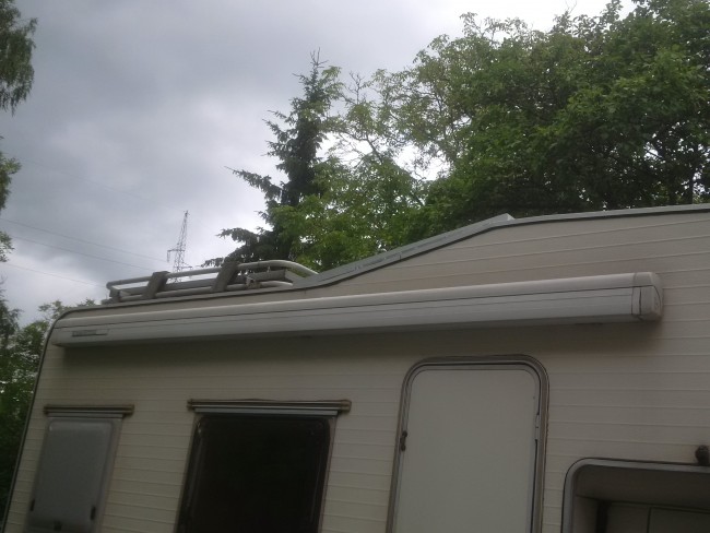

Markiza to standardowy, 3 metrowy Omnistor. Zastanawiam się czy kabelek poprowadzić w miejscu przykrytym markizą (odkręciłbym ją częściowo) czy dać sobie spokój i zrobić dziurkę bezpośrednio pod markizą. Bo jeżeli chodzi o pasek LED to skłaniam się do opcji przyklejenia go na burcie bo montaż prosty a światło będzie skierowane na placyk przed kamperem a nie na jego ścianę.

AndyS napisał/a:
Pracy zdecydowanie więcej będzie demontując markizę i pod nią wyprowadzić kabelki, ale za to będzie o wiele estetyczniej. Gdzie przykleisz LEDy, to w zasadzie bez znaczenia, ale skierowane w dół nie rażą po oczkach. Ja mam też Omnistora i pasek przyklejony do obudowy markizy skierowany w dół, uwierz mi na słowo, jest naprawdę jasno pod całą markizą.
