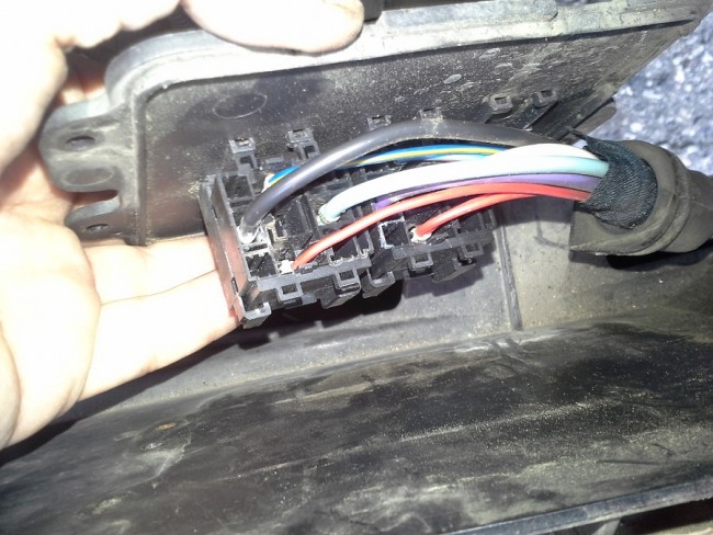

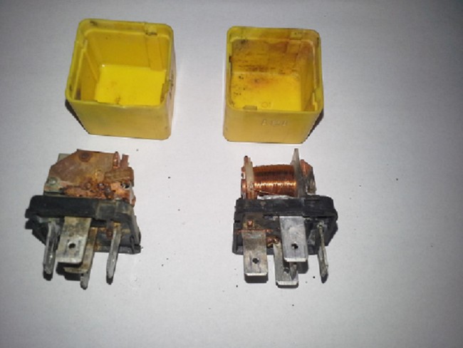

Sprawdź przekaźniki obu wentylatorów przed wyjazdem - dobrze radzę :dziadek:
Nam cztery lata temu w Pirenejach zagotował się układ chłodzenia :gwm
Winne okazały się oba przekaźniki wentylatorów :-P
Plik ściągnięto 9 raz(y) 188,83 KB

Uu.. nie dobrze a głowica cała czy remont musiał być? Wróciliście na kołch czy nie było szans?
Piwa: 222/168
Wysłany: 2020-07-22, 11:07
Odczekałem z dwie godziny na przełęczy ; napawaliśmy się pięknymi widokami :mrgreen:
Silnik ostygł ; wszystko wróciło do normy ; byliśmy tacy szczęśliwi ,że pognaliśmy a tunelu na granicy F/SP trzeliło nam ......fotkę na.....50 EUR :haha:
Na stellplacu nad morzem pod Barceloną zrobiłem "manualne" właczanie wentylatora II stopnia :mrgreen:
Przekażniki wentylatorów są koło chłodnicy .........ale ja mam 2,8 JTD
Plik ściągnięto 11 raz(y) 234,75 KB
Plik ściągnięto 10 raz(y) 172,57 KB
