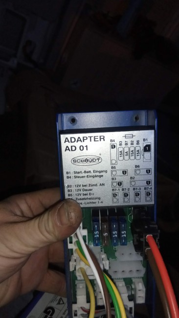

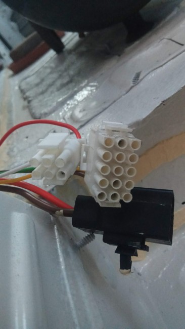

Tutaj może być problem, ponieważ jak kupiłem auto w prawym słupku jak ocieplałem przestrzeń wychodziły 3 wtyczki i nie były one nigdzie podłączone.Nie wiem może tam powinien być jakiś moduł którego u mnie nie było. W aucie nie działały światła obrysowe. Więc doprowadziłem zasilanie z akumulatora na wtyczkę czarną
Pozostały jeszcze 2 wtyczki
jedna która wchodziła do dodatkowego modułu zwanym Adapter AD1 na gniazdo B4.
są tam 4 przewody
Biały - wysterowanie D+
Zielony - światła obrysowe ( sterowane masą)
Żółty - na jakieś dodatkowe ogrzewanie
Brązowy - + po stacyjce.
Założyłem dodatkowy przekaźnik sterowanie masą że jak załączę światła to włączają się światła obrysowe.
I Tutaj chyba nie mam podłączonego wysterowania D+ ( przewód biały)
Gdzie on powinien być podłączony Czy on też jest sterowany masą ??
