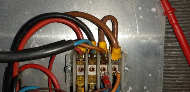

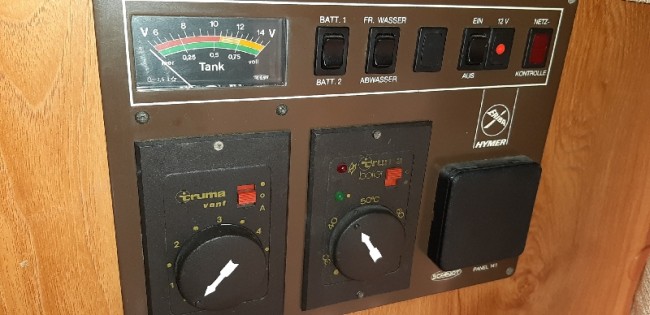

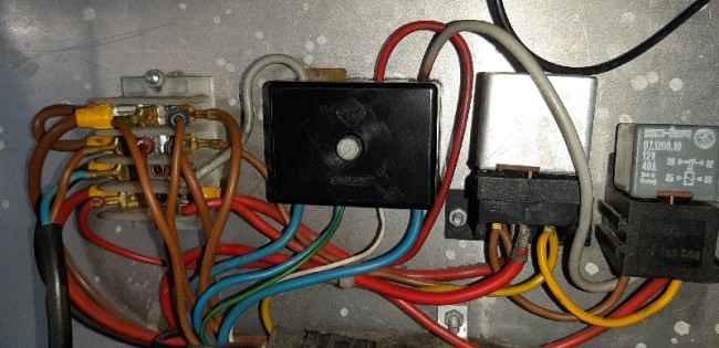

Zachodzę w głowę czy brak przełączania pomiędzy akumulatorem zabudowy a rozruchowym to normalna rzecz? Przełącznik w położeniu "ein" na panelu umożliwia załączenie zasilania tylko z akumulatora hotelowego i w tym położeniu działają urządzenia,możliwe jest sprawdzenie poziomów wody czystej i szarej oraz napięcia aku hotelowego i rozruchowego.Po przełączeniu na "aus" można tylko sprawdzić napięcie aku rozruchowego a inne funkcje nie działają. Sytuacja ta ma miejsce zarówno przy uruchomiony jak i zgaszonym silniku . Jeżeli to ma jakieś znaczenie to po uruchomieniu silnika lodówka na 12V normalnie działa więc prąd z aku rozruchowego jakoś tam trafia. Pod siedzeniem pasażera na przewodach ze zdjęcia jest napięcie z rozruchowego na czerwonym cały czas a na czarnym tylko jeżeli włączymy "ein" na panelu.
O ile na postoju gdy silnik nie pracuje to jest zrozumiałe aby nie rozładowywać rozruchowego ale juz podczas jazdy fajnie jakby można było w zabudowie ładować różne sprzęty i aby alternator ładował również aku hotelowy a tego nie robi i stąd moje pytanie...Czy tak ma być ? Jeżeli nie to gdzie szukać przyczyny problemu ?

Dzięki wszystkim za odpowiedzi. Faktycznie akumulator hotelowy jest ladowany z alternatora ( podbiło napięcie na 14.3V ) A co do reszty skoro tak ma być to jestem spokojny :spoko

trochę mnie ten wątek zasmucił, bo właśnie kupiłem Swinga i widzę, że elektryka w nim wymaga przeglądu. Na przykład u mnie bez względu na to czy zasilanie zabudowy jest włączone czy nie, działa ogrzewanie i boiler... A jak wynika z postów powyżej tak chyba nie powinno być. LED oczywiście na panelu sterowania zapala się i gaśnie, słychać też przekaźnik w energobloku gdy się używa przełącznika ale... niczego to nie zmienia jak chodzi o zasilanie urządzeń.
No cóż, biorę gruby zeszyt, długopis i zaczynam rysowanie - może w ten sposób dojdę do tego co gdzie zostało pozmieniane.
Porządkując niejako ten wątek proszę o sprawdzenie, czy dobrze zrozumiałem:
1). Zasilanie OFF - WYŁĄCZONE - LED nie świeci
- działa tylko sprawdzenie stopnia naładowania akumulatorów?
- lodówka działa na 12V tylko po odpaleniu auta?
- również po odpaleniu auta alternator ładuje również akumulator zabudowy?
- nie działa pompka wody
- nie działa światło nad kanapą/stołem
- nie działa iskrownik lodówki
2). Zasilanie ON - WŁĄCZONE - LED świeci
- dopiero teraz powinno działać sprawdzanie poziomu wody?
- dopiero teraz powinno działać ogrzewanie?
- dopiero teraz powinien działać boiler?
- dopiero teraz powinna działać pompka wody?
- pojawia się napięcie w dodatkowych gniazdkach 12V oryginalnych?
- zaczyna działać oświetlenie stoł/kanapa
- zaczyna działać światło w łazience
- zaczyna działać iskrownik lodówki
O ile jestem w stanie zrozumieć działanie nawiewów ogrzewania w pozycji OFF to nie wiem czy boiler powinien też w tej pozycji działać. Dotychczas uważałem wyłącznik 12V zabudowy jako taki "główny" - wyłączasz i możesz iść bezpiecznie w miasto/zwiedzać/itp. bo nic nie jest włączone.
Rozumiem, że po odpaleniu auta ładowane są oba akumulatory niezależnie od pozycji przełącznika zasilania zabudowy czy musi być on jednak włączony?
Solar i ładowanie tym obwodem na razie pomijam, bo to było dokładane u mnie przez poprzedników.
Proszę o odniesienie się do powyższego opisu co i kiedy powinno działać. Albo o parę słów co kiedy działa u szanownych Kolegów.

Na załączonych zdjęciach prezentujesz wycinek instalacji elektrycznej opartej na konektorach które z czasem luzują się i często same wyskakują ze złączy. Wtedy na siłę szuka się miejsca z którego najprawdopodobniej wtyk wyskoczył. Wpina się go - nie zawsze tam gdzie być powinien i jeżeli teraz działa to co podejrzewamy że działać powinno to wydaje się że znowu wszystko z elektryką jest O.K. Nic bardziej mylnego. Dlatego ja w naprawianych przez siebie pojazdach wtyki lutuję do złączy i mam pewność, że nic "samo" się nie rozłączy. Niewypadające wsuwki z pobielanej sprężystej blachy mosiężnej skończyły się jednocześnie ze zlikwidowaniem kolorowych otulin przewodów na rzecz białych, numerowanych (czyli około 25 lat temu) i od tego czasu mamy kłopoty z elektryką. Masz rację, że chcesz mieć spokój wychodząc w miasto i mieć włączone tylko te urządzenia które włączone być muszą. Ja nie oglądałem się na producenta - w moim przypadku Burstner - i dodatkowymi wyłącznikami odciąłem urządzenia które uważałem za niepotrzebnie włączone podczas mojej nieobecności w aucie. Być może producent kampera przewidział odcięcie na przykład bojlera ale nie dasz głowy, że Twój poprzednik przypadkiem czegoś w połączeniach nie zmienił.
