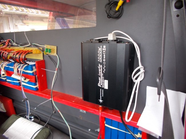

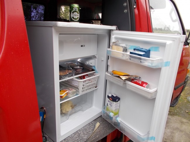

Ja se kupiłem lodówkę a++ 85cm. wysokości z Ikei za ca. 600zl i przetwornice 1000W bez sinusa cirka 275zl.

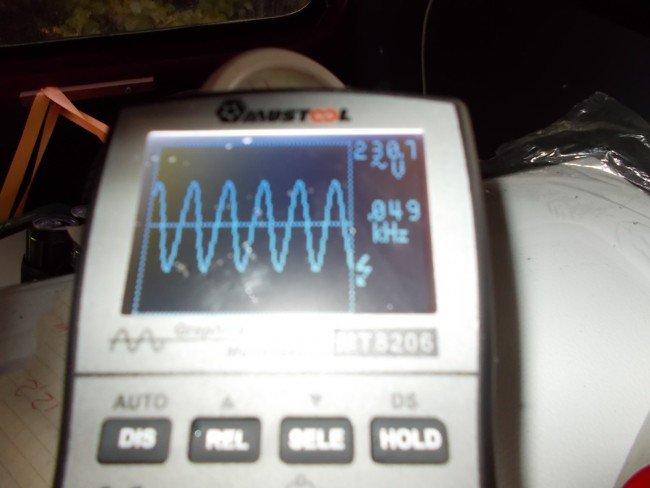

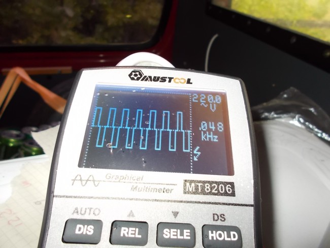

Nie lodowka nie "chodzi" :haha: a mikroskopijnie warczy. Chcesz link do przetwornicy ? Znajdę. Ale to bez sinus i jest OK.
Zdjęcia to przetwornica i prawdziwy 220V.
