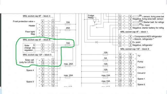

Nie mogę doszukać się sposobu łączenia solara przez energoblok. Mam EBL 99 a na nim gniazdo oznaczone "solar". Ale jest problem - z tego co mi wiadomo to z solara wychodzą dwa kabelki a to gniazdo ma trzy otworki. To jak to wszystko połączyć i czy potrzebny jest sterownik czy też ten temat ogarnia sam energoblok ? Można poprosić jakiś schemacik - tak aby ładowały si e oba akumulatory i aby nie następowało ich przeładowanie.

Dzięki za schematy ! Niestety nie rozwiało to moich wątpliwości - z solara idą 2 kable, z regulatora solara 2 kalble a na energobloku sa 3 wejścia. Jak to połączyć - o taki schemat mi chodzi

W EBL można w różny sposób, opiszę Ci ten typowy:
Na foto masz zaznaczone m. in. blok6: Solar Charge Regulator.
Pozycja 3 to Plus/+/active/ect
Pozycja 2 zostawiasz wolną
Pozycja 1 to minus/-/masa ect
Pozycja 9 zostawiasz wolną
Pozycja 12 zostawiasz wolną

kubryk1
Dołączył: 05 Maj 2012
Piwa: 37/8
Wysłany: 2020-11-24, 19:48
Socale, jesteś wielki ! Teraz naweet taki antytalent elektryczny zrozumiał - łączę solar z regulatorem a regulator z energoblikiem. Czyli do samego akumulatora się nie dotykam, tak?

Możesz pominąć podłączanie się do EBL z regulatorem i solarem, możesz bezkolizyjnie podłączyć się zamiast do 1 i 3 to do - i + bezpośrednio do akumulatora pokładowego ale w ten sposób, nie dasz możliwości doładowania akumulatora rozruchowego z nadwyżek generowanych przez zestaw solarny.
Ja podłączyłbym się do EBL, są to wejścia dedykowane i warto z mądrości urządzenia skorzystać.

Podłączając się do EBL przy pomocy kabla dwużyłowego wykorzystując jedynie piny 1 i 3 w złączu "solar regler" nie masz możliwości ładowania aku rozruchowego z solara ;)
Aby ładować z solara również aku rozruchowe należy zakupić regulator z taką funkcją ( np. Votronic Solar-Regler MPP 430 Duo 12V ) i kabel trzy żyłowy i wykorzystać wszystkie trzy wejście w bloku " solar regler" (środkowy pin to "+" z regulatora ładowania aku rozruchowego "-" wspólny dla obu)
Ja celowo nie wykorzystałem możliwości ładowania aku rozruchowego bo i po co mam tracić prąd z solarów na akumulator z którego nie ma żadnego poboru podczas postoju.
