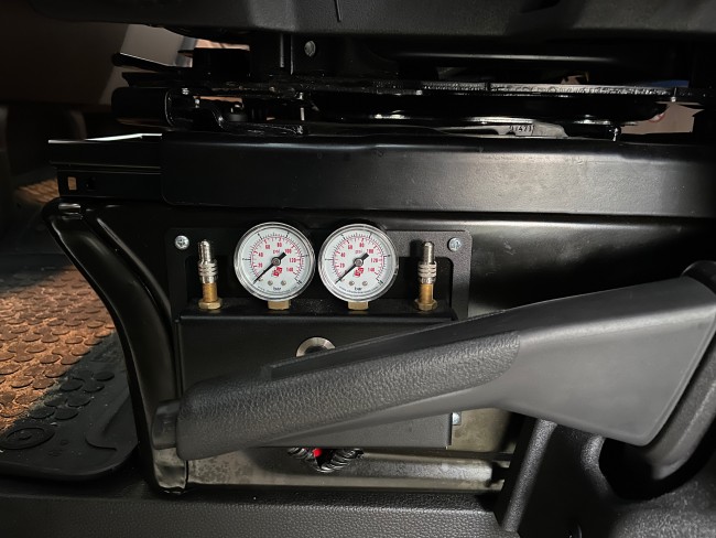

Uszanowanie,
zabieram się za montaż poduszek (https://rolgum.com/poduszki-pneumatyczne-do-zawieszenia-forda-transita-zestaw-wzmacniajacy-ft-2-krd-2/) do Benimara 463 na podwoziu Forda, model 2020.
Podpowiedzcie koledzy, gdzie montowaliście panel sterujący w szoferce a gdzie kompresor? Chciałbym uniknąć zbyt wielkich demontażów pulpitu itp
z góry dziękuję !

U mnie montowali w serwisie Chaussona w Pszczynie. Dedykowane do Forda. Nie wiem czym to się różni na zawieszeniu od Fiata może inne profile. Natomiast kompresor i sterowanie jest przymocowane do tych blach przy fotelu kierowcy od strony drzwi. Zasilanie z akumulatora pojazdu. Być może w nowych Fordach / moj 2018/ jest miejsce gdzieś obok kierownicy aby to zawiesić. Lokalizacja przy fotelu ma plusy i minusy. Plus to łatwy montaż. Przewody ciśnieniowe wyprowadzane spod fotela od razu pod podwozie. Nie trzeba tego jakoś maskować, bo nic nie widać. Na zewnątrz jest tylko sterownik. Aby sprawdzić ciśnienie trzeba otworzyć drzwi.

Tak to wygląda
