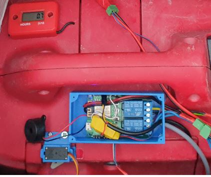

Dlatego wzorem innych zmontowałam swoją skrzynkę - z wygłuszeniem i częściową automatyką.

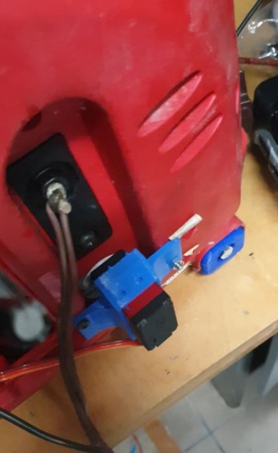

Chciałam zrobić autostart - elektryczny rozrusznik - lecz poległam - w środku agregatu praktycznie nie ma miejsca. Zrobiłam więc tylko ssanie - na malutkie servo oraz zawór benzyny na większe serwo.

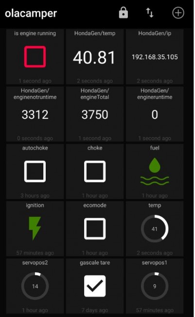

Użyłam gotowej płytki z ESP8266 z dwoma przekaźnikami by mieć kontrolę nad zapłonem oraz "eco mode" ESP8266 łączy się do servera MQTT w kamperze a ja np przez aplikację w telefonie mam podgląd na stan agregatu. Dodatkowo jest czujnik temperatury i informacja czy agregat zaplił - w ten sposob ssanie włącza sie wyłącza samo. Cały program w arduino to 500 linii kodu.

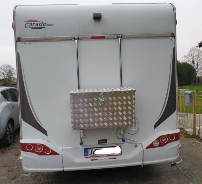

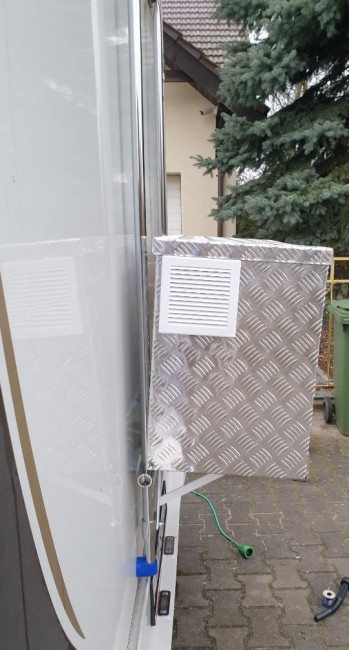

Skrzynię zamówiłam w firmie z pod Wrocławia - koszt 650 zł wymiary zewn 800 x 320 x 460 mm ( D x S x W) .

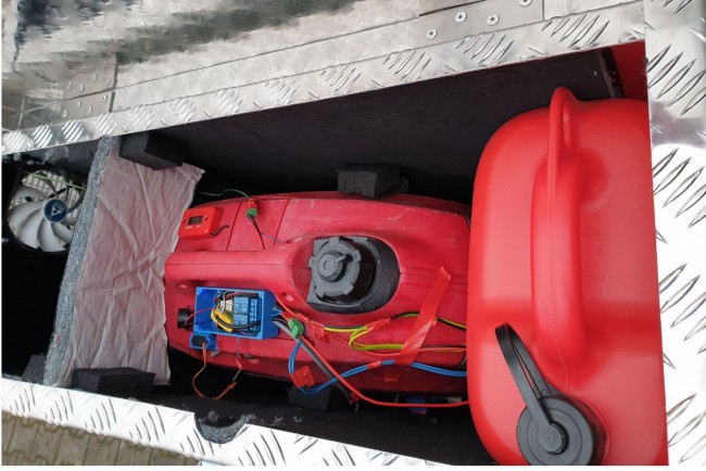

W środku wykleiłam warstwą bitumiczną 3-4mm a następnie coś ala filc - z bitmatu. - koszt nie pamiętam.
Przepływ powietrza to 15 W wentylator łazienkowy 12cm - 54zł , wylot jakiś komputerowy też 12cm.

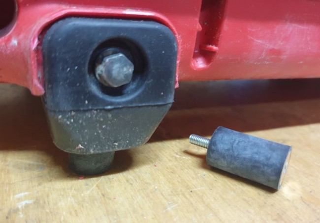

Kupiłam wibroizolatory i dołożyłam je do nóżek agregatu. Wibroizolatory dobrałam do 5000 obr/min -> 83 Hz - tłumienność powyżej 95% .

W skrzyn jest miejsce na plastikowy kanister 10L - dorobię rurkę by Honda zasysała paliwo sama.
Waga skrzyni bez wygłuszenia to 11 kg , z wygłuszeniem pewnie 15 kg. Agregat bez paliwa 14 kg.
Całość zmontowałam do istniejących punktów mocowania bagażnika rowerowego. Początkowo chciałam robić to rurek alu 30mm , lecz w markecie budowlanym znalazłam gotowe elementy do łączenia rurek stalowych chromowanych cienkościennych fi 25. Je też wykorzystałam. W usztywnieniu konstrukcji pomógł mi sąsiad bo bez dolnych niebieskich stabilizatorów konstrukcja "latała".
Całość jest cicha - droga obok jest dużo głośniejsza - można cicho i spokojnie rozmawiać w pobliżu tej konstrukcji. W środku słychać "odległe" mruczenie.

Mocowania serw zaprojektowałam w Autodesk fusion 360 - darmowy dla hobbystów i wydrukowałam na taniej drukarce 3d z PTG.

Widok skrzynki
Plik ściągnięto 7232 raz(y) 52,6 KB
wejscie powietrza i gniazda 230V i wejscie 12V do elektroniki

Elektronika i serwo ssania
Plik ściągnięto 7232 raz(y) 33,17 KB

Dodatkowe wibroizolatory w nóżkach Hondy

jeszcze troche bałaganu, pierwszy plan to kanister10L
Plik ściągnięto 18 raz(y) 174,58 KB

Telefon z aplikacją MQTT dash do wyświetlania danych
Plik ściągnięto 50 raz(y) 44,95 KB
Mocowanie serwa paliwa
Plik ściągnięto 18 raz(y) 37,97 KB

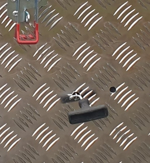

Rączka do zapalania/ normalnie wystaje tylko małe uszko , Rączka jest w kabinie normalnie
Plik ściągnięto 17 raz(y) 88,99 KB

Widać dużo przemyśleń przed przystąpieniem do prac. Spoko patenty. Również jestem pod pozytywnym wrażeniem. Fajnie, że skrzynia opiera się o poziomą rurkę. Przechył skrzyni jak rozumiem niezamierzony? ;)
Niebieska skrzynka powinna być chyba zamknięta i uszczelniona przed dostępem wilgoci. Przewody idące pod podwozie warto też jakoś zabezpieczyć (peszel? listwa plastykowa? mocowanie?). Ale rozumiem, że to wersja rozwojowa i pewnie coś się jeszcze pozmienia :)
Dodaję do obserwowanych - bo jak wiadomo przy braku dobrej pogody nawet najlepsze solary i największe baterie mogą nie wystarczyć :wyszczerzony:
Nie wiem też jaki jest budżet projektu i jak Koleżanka zapatruje się na ryzyko pożarowe konstrukcji, ale jak jest miejsce w skrzyni to pokusiłbym się chyba jeszcze o gaśnicę automatyczną (butla jak zawsze, ale zamiast zaworu jest wąż który od płomienia się przepala i tak następuje gaszenie - rzecz stosowana chyba w szafach komputerowych) - jak automatyzować to po całości :mrgreen:

Pytanie: ten wentylatorek załatwia zarówno sprawę odprowadzenia spalin jak i chłodzenia agregatu? Mam też Hondę, po dłuższej pracy (w garażu) emisja ciepła b. duża ...

Małe 3 grosze... Went. nawiewu powinien mieć gdzieś wylot, chyba że pod agregatem, a wyciągowy powinien mieć otwór do ssania świeżego powietrza, chyba, że ssie to od chłodzenia. Zbiornik paliwa raczej nie obok takiej gorącej maszyny, daj go pod skrzynię na stałe, będzie bezpieczniej.
