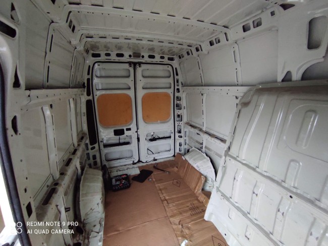

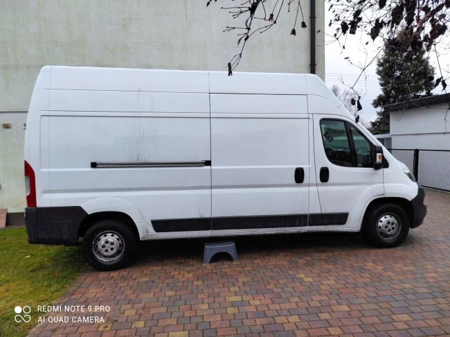

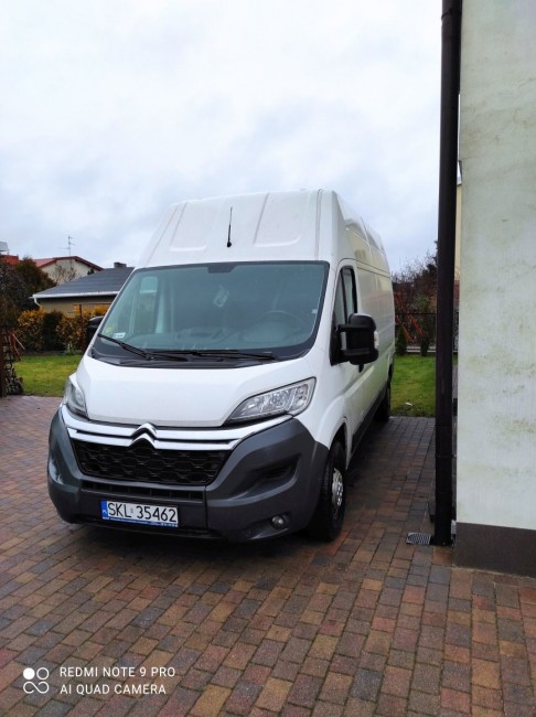

Witam wszystkich po dłuższej przerwie.
Poprzedni kamperek po wakacjach zmienił właściciela, a ja niestety dość szybko zatęskniłem za własnym...
W sumie to minęły już niemal 4 lata, więc nieco zapomniałem ile to się trzeba nawk...denerwować przy budowie i za namowami małżonki zaczynamy nowy projekt!
Baza - Jumper 2014 L3H3 3.0HDI 180 - wysoki, nadal zwrotny i zaskakująco żwawy. Niestety dość ciężki...
Założenia:
4 wygodne miejsca do jazdy, a planuje wcisnąć piąte
4 wygodne miejsca do spania + awaryjne 1
duży bagażnik aby zmieścić ewentualne rowery
podwójna podłoga - w niej zbiornik na szarą, suche webasto, instalacje, schowki
Ogólna wysoka niezależność od cywilizacji ;)
Propozycja wykonania:
Ocieplenie pianą natryskową zamkniętokomorową + (OMG) alufox
Zbiornik na czystą - 160l
Zbiornik na szarą - 84l (nie lubię spuszczać pod siebie ;) )
Solar 450W + Tracer AN + Cyrix + Aku (rozważam LiFePO4, ale to dłuższy temat)
Lodówka na 230V, po przetwornicy (może AZO Eco Mode, choć trochę droga, to termostat zewnętrzny nie potrzebny)
Ciepła woda - truma B10(cos tam) - będzie z gazu
Kuchenka standardowa domowa gazówka, 2 palniki
Łazienka z prysznicem i drzwiami dla kota
Z racji iż jeszcze nieco pamiętam poprzednią walkę, teraz zamierzam wiele rzeczy uprościć, a przynajmniej nie komplikować niepotrzebnie :)
I tyle tytułem wstępu
Plik ściągnięto 8 raz(y) 145,59 KB
Plik ściągnięto 8 raz(y) 180,98 KB
Plik ściągnięto 8 raz(y) 461,54 KB
campi-van.pl
Podzespoły do budowy kampera
Ostatnio zmieniony przez skrzychu 2020-12-29, 17:45, w całości zmieniany 2 razy

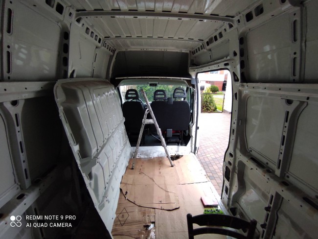

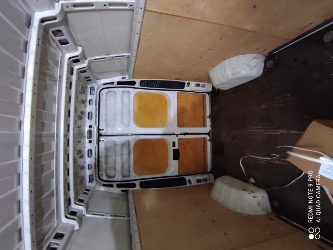

Ogólny stan blacharski bazy jest naprawdę niezły, drobne zaprawki na wiosnę, jutro jadę zawoskować progi w zabudowie, bo po dociepleniu podłogi nie będzie tam dostępu.
Wewnątrz jest jedno niewielkie ognisko korozji na boku - pozostałość po przeciętnie wykonanej naprawie blacharskiej - tez się to jutro ogarnie.
Jak na razie wyprułem sklejki i podłogę (w sumie to wszystko do ponownego użycia).
Jedyne czego nie zdemontuję to widoczne na foto sklejki na tylnych drzwiach - wklejone tak mocnym klejem, że obawiam się pokrzywienia blach przy demontażu...
Plik ściągnięto 4 raz(y) 300,41 KB
Plik ściągnięto 9 raz(y) 330,04 KB
Plik ściągnięto 5 raz(y) 386,73 KB

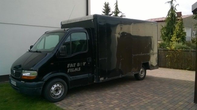

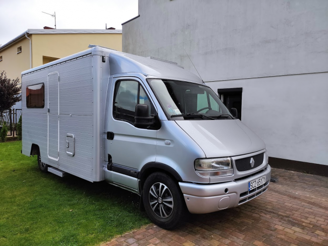

A i jeszcze jedna rzecz, powinno być w starym wątku, ale nie będę odgrzewał kotleta.
Tak zakończyła się przeróbka poprzednika, bom na koniec fotki nie wkleił:
Plik ściągnięto 7 raz(y) 37,19 KB
Plik ściągnięto 7 raz(y) 1,42 MB
