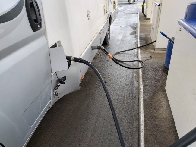

ja kupiłem butlę do napełniania z przewodem i gniazdem do tankowania oraz papierami - 900zł i przewody oraz gniazdo montowałem w serwisie LPG ze sprawdzeniem szczelności 50zł.
Plik ściągnięto 4 raz(y) 175,15 KB
