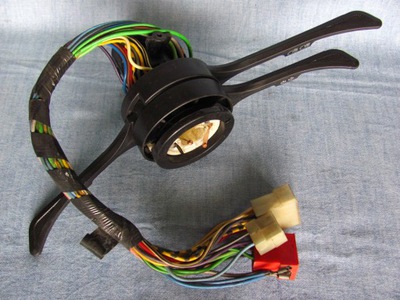

Obejrzałem, jest bardzo podobny do Autostara Grzesia "Gino".
Uwagę zwraca kratka w alkowie obok okna oraz obce drzwi, pilnuj by nie zaciekało.
Wracając do problemu, musiałbyś zdemontować kierownicę i zespół przełączników dźwigniowych.
Fiat '80... słynie z tego że topią się styki w tych przełącznikach, grzęzną w topiącym się plastiku i tracą kontakt.
Sprawdź w kostkach każdy pin a szczególnie w krążkach pod manetkami bo tam najczęściej problem jest.

Dzięki wielkie za wszelką pomoc, rozkręciłem plastiki wokół kolumny kierownicy i na multimetrze po włączeniu kierunku w prawo prąd byl na kostkach , muszę chyba szukać dalej.
