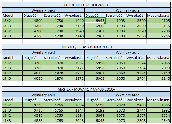

Bo u mnie w Irlandii wybór dostawczaków jest kiepski. Pewnie, że Ducato jest ok. Zmieszczę się w poprzek, więc mogę dać łóżko w poprzek i mam wtedy tyle przestrzeni na zabudowę, co w Sprinterze/Crafterze mając łóżko wzdłuż.
Ostatnio rozglądam się też za trojaczkami Renault Master, ale w wersji L4H3, bo są one ciut większe niż Sprinter/Crafter L3H2. A u mnie nie ma L3H3 VW/Merca (widywałem takie na kontynencie). Uściślając Crafter L4H3 to ten najdłuższy, z paką 4,7m. Choć czasem są one nazywane L5.
Reasumując moje typy to:
1. Trojaczki Ducato L4H3
2. Trojaczki Master L4H3
3. Bliżniaki Crafter L4H3. Ostatecznie L3H2.
Wymiary w załączniku. Waga jest różna, zależna od wersji.

Budę w miejscu wyrka i nie tylko zawsze można poszerzyć , ja uzyskałem w spinterze w poprzek 204 cm na gotowo z izolacją

Tylko że wtedy mam poszerzenie dla dolnego łóżka, a górne wtedy ma ok 1,3m. Łóżka po szerokości tylko w Ducato.

Mavv napisał/a:
Jeśli zdecydowany jesteś na łóżko piętrowe poprzeczne, to tylko trojaczki H3
