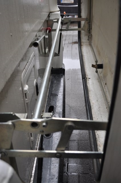

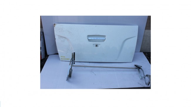

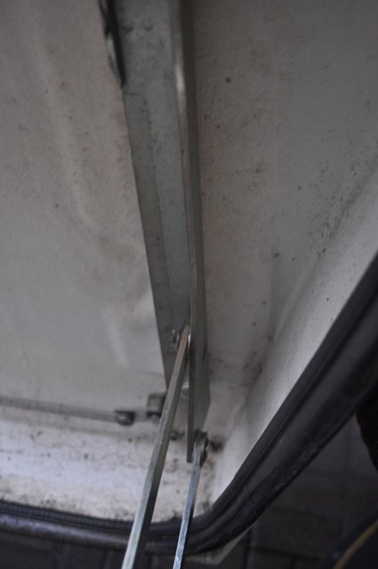

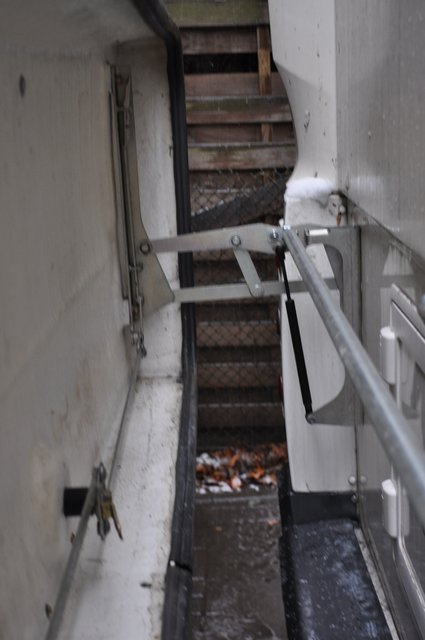

Witajcie... U nas w kamperze brakuje z tyłu takiej otwieranej/zamykanej klapy , klapa jest na allegro dostępna używana ale bez zawiasów, a własciwie całego mechanizmu otwierania. Gdyby była kompletna to bym ta klapę bral bez zastanowienia , niestety jest sama klapa bez tego mechanizmu. Jak myślicie , daloby radę taki mechanizm jakoś gdzieś dorobić w rozsądnych pieniądzach ??
U nas jej brakuje , może dla kogoś kto nie wie , że tam powinna być to nie zwroci na to uwagi , ale mi czegoś brakuje :mrgreen: ale chcialbym to zrobić tak jak bylo mniej więcej w oryginale. Niestety dzięki uprzejmości kolegi który dzwonil bezpośrednio do karmanna w niemczech to nie ma co liczyc na to aby kupic nowy zestaw taki , juz nie produkują... jedyne co to proponowali szukać gdzies u róznych przedstawicieli w europie bo może mają w odmętach magazynów , lezy i się kurzy taki mechanizm...

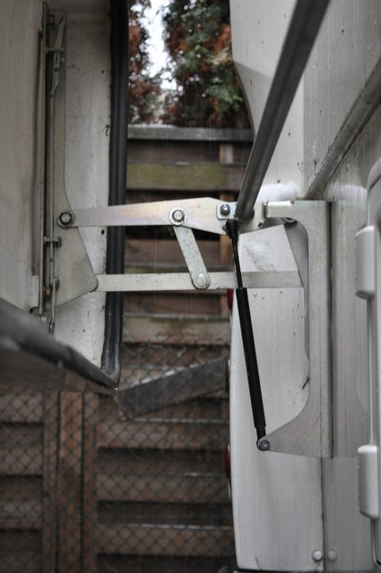

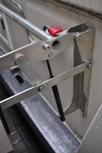

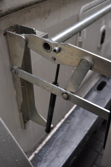

Ponizej kilka fotek jak ten caly mechanizm otwierania powinien wygladać.
Może ktoś doradzi coś , może juz dorabiał coś nietypowego i wie gdzie ktoś by się podjął czegos takiego aby dorobić... niestety mam tylko fotki , zadnych wymiarów...

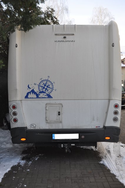

Tak powinna wyglądać całość z tyłu.

Może jakieś mechanizmy od luków bagażowych w autobusach by się nadały.Dorobienie tego na podstawie zdjęć możliwe, to jednak bardzo pracochłonne,czytaj drogie.

Klapa w razie co jest na allegro , może nie tania ale jest , tylko co mi z niej jak nie ma mechanizmu zamykania... :roll:
https://allegro.pl/oferta/klapa-tyl-vw-t5-colorado-kamper-karmann-5065728016

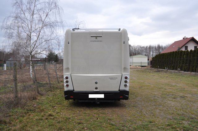

Tak to wygląda u nas , zdjęcie ponizej... poprostu czegoś brakuje mi z tylu ;)

Oprócz autobusów taki mechanizm jest w kamperach pełna integra do podnoszenia pokrywy silnika. U mnie jest podobny :bigok
A jesteś pewny, że chcesz wiercić dziury w tylnej ścianie swojego kampera bo jakoś te zawiasy musisz przekręcić?
Ciekawe czy dziury u Ciebie były i ktoś je potem usunął czy też tej klapy od nowości nie było?
Również klapy bakisty w przyczepach były/są podobnie unoszone.

Raczej musiała być , podobno we wszystkich modelach colorado do 2010 roku te klapy byly w standardzie. Tu widac ewidentnie bielszy dół , i na zalamaniu poprzecznym jest odcięcie lakieru , czyli bylo malowane. Jak się dobrze przyglądalem to widać miejsca gdzie są zalaminowane dziury po mechanizmie. Możliwe , że ktoś to zdemontowal aby wlasnie na ładowności zyskać...

Zrób sobie formę na wymiar i sam wykonaj sobie klapę z maty szklanej + żywica, sukcesywnie ją dopieścisz w szczegółach zgodnie z technologią stosowaną w Niewiadówkach. Mechanizm unoszenia, w konstrukcji jest bardzo prosty, majsterkowicz zrobi szybko jeśli ma czym myśleć.
