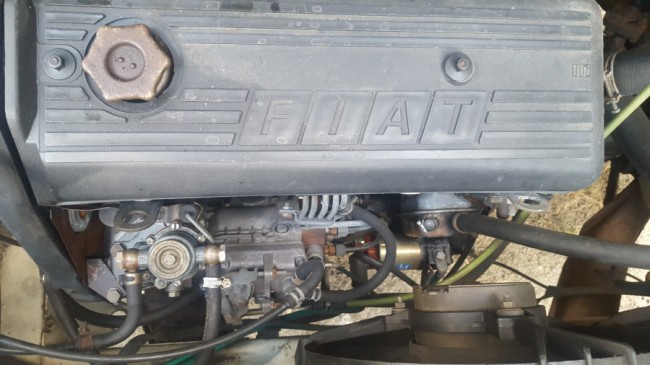

Plik ściągnięto 3 raz(y) 134,44 KB
Mirek
Ostatnio zmieniony przez 2mirek 2020-11-23, 18:58, w całości zmieniany 1 raz

Wysłany: 2020-11-23, 17:57
Koledzy - ponieważ wkrada się tu trochę zamieszanie Mirek prosi o
2mirek napisał/a:
... dyskusję na temat zakładania do silników wolnossących samej turbiny, albo kompresora mechanicznego, lub elektrycznego. ....
Bardzo proszę o rzeczowe wpisy.
podając tylko małe niespecjalnie czytelne zdjęcie z opisem a właściwie nie opisem a nazwą przesłanego pliku foty mówiącym że to
Widze że zdjecie było wielokrotnie otwierane 104 razy lecz nikt nie włączył sie w dyskusję bo prawdopodobnie nikt nie dojrzał co to za motor.

...jak widać na focie, gdzie jest tam przedstawiany silnik generacji jeden, a my tutaj piszemy o motorze Fiat Ducato I
Mam taką propozycje i prośbę aby wątek był rzeczowy a dyskusja ścisła i na argumenty techniczne - nim się pokłócicie ustalcie Koledzy najpierw o czym jest rozmowa czy o uturbieniu dowolnego wolnossaka czy konkretnego typu silnika w konkretnym aucie podając np. kod silnika, rok i markę auta
