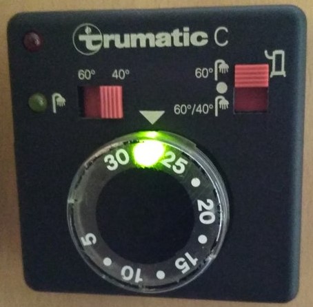

Witam. mam problem z moją trumą. problem polega na tym że przestało działać ogrzewanie powietrza. Grzanie wody działa. Problem zaczął się od wyłączania się ogrzewania - takie szarpanie jak by odcinało zasilanie. Teraz już przestał wogle dmuchać. Ale znalazłem na płytce dwa przewody w białej izolacji , kable w kolorze brązowym i niebieskim podłączone są do płytki na górze , przypadkiem odłączyłem jeden z nich i ogrzewanie zaczęło działać wentylator się włączył , ale sterowanie pokrętłem w tym momencie nie działa. co może być problemem ? może ktoś wie???

Nie jestem pewny, ale to może być podłączenie czujnika temperatury.

Ja myslałem że może być zimny lut na plytce, bo jak tam ruszałem to załapywał wentylator , ale tylko na chwilę...

Miałem kiedyś podobnie. Czujnik temperatury znajduje się przy sterowniku.
U mnie wystarczyło poprawić lutowanie w tym sterowniku. Odkręciłem i "przeleciałem" wszystkie lutowania , pomogło.
Jeżeli masz taki sam sterownik, odciągnij pokrętło i pod spodem są wkręty.

grzebałem tam, nie było efektu, sterownik mam inny, ale dziękuję za info

Znalazłem czujnik temperatury powietrza w pomieszczeniu , znajduje się nad drzwiami wejściowymi. Po odłączeniu kabelków od niego truma działa, po podłączeniu ich wentylator w trumie przestaje pracować , znakiem tego czujnik jest trachnięty. Czy dobrze uważam....

Witam.Bardzo dobrze kombinojesz.To jest to.

no i temat zakończony. nowy czujnik rozwiązał sytuację.
