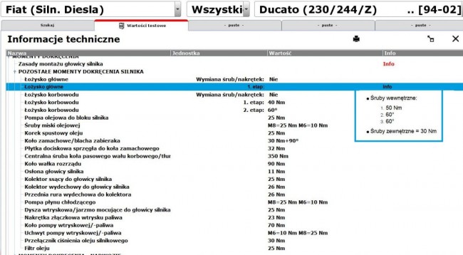

Wymieniam właśnie pasek i nie wiem jaką siłą dokręcić śrubę na wale korbowym,silnik 2.8l
Proszę bardzo :

Rozumiem że nowszych modeli to też dotyczy,to znaczy 02-06

darek 61 napisał/a:
Tak..340-350 to jest standard..a dla wałka rozrządu 120-130

yamah napisał/a:
darek 61 napisał/a:
Tam są śruby na wałku M8. Jak chcesz to dokręcić na 12 kilo? W tabeli też jest błąd.

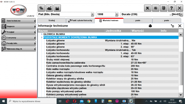

Skąd: AmWarsztat.pl
Wysłany: 2021-03-19, 10:00
Masz prawidłowe dane.
