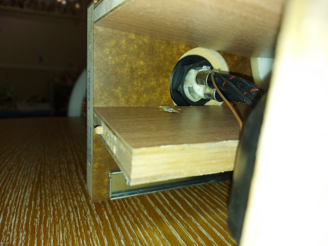

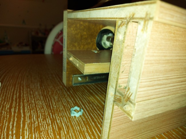

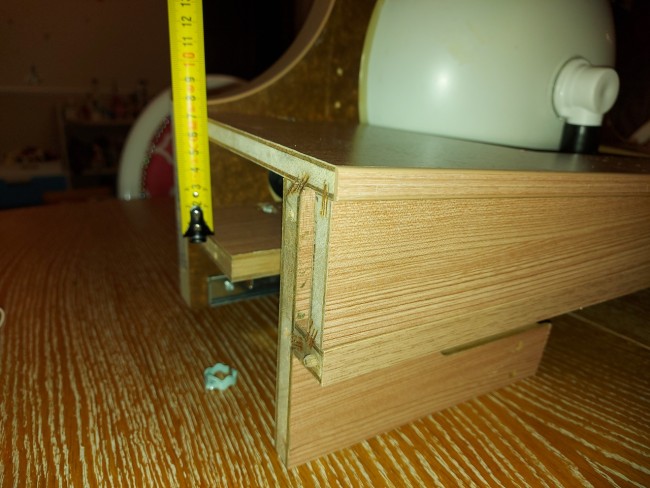

Wysłany: 2021-03-25, 09:24
mobike napisał/a:
zdjęcia jak to wygląda mam kilka kluczy do montażu armatur może podejdą
Proszę bardzo
Plik ściągnięto 11 raz(y) 421,6 KB
Plik ściągnięto 20 raz(y) 393,44 KB
Plik ściągnięto 12 raz(y) 406,26 KB

Ja masz to na stole, to raczej prosta sprawa. Ta płyta która przeszkadza w dojściu do tej dużej czarnej nakrętki widać,że jest dokręcona do blatu. Widać śrubę wkręconą po skosie, dale powinna być następna. Po zdemontowaniu będziesz miał dojście do nakrętki i wolny kran. Powinna (czarna nakrętka) odkręcić się zwykłym płaskim kluczem. Jeżeli nie podejdziesz to weź kawałek rury odpowiedniej średnicy , wytnij w niej taki fragment by nasadzić na wężyki. Na jej końcu przyspawaj małe płaskowniki, tak by objęły nakrętkę, i masz na szybko klucz rurkowy przecięty.

Jestem mechanikiem, uwierz mi, że element jest nierozbieralny :)
1. postaram się dorobić klucz, o którym wspominałeś. Prosty sposób ale czasem jak się człowiek skupi na jednym rozwiązaniu to mu inne nie przychodzą do głowy,
2. ka się zdenerwuję to wezmę szlifierkę, utnę kran i założę nowy z wężykami ....

Tą czarną plastykową nakrętkę powinno się dać odkręcić ręcznie, ja u siebie tak wymieniałem cieknący kran. Ale przy starym zapieczonym może to być trudne. Odkręcenie tej płyty (przynajmniej jednej śruby) ułatwi sprawę :-/ :spoko

płyta nie dość, że poskręcana to jeszcze poklejona, pospinana szywkami... zaprojektowane z dużym rozmysłem :)

1 wykręcić wężyki klucz płaski trzymając kran, ruch 5,5 cm w zupełności wystarczy
2 wykręcić kran przy zablokowanej czarnej nakrętce bociankami
3 po problemie Pijesz piwo
Lub szybciej
1 Bociankami trzymasz wredną czarną
2 kręcisz kranem
3 j/w

Te wężyki są na oringach wciśnięte w dolną część kranu. Trzeba usunąć zabezpieczenie między wężykami. Plastikowa śruba czy zawleczka, nie pamiętam.
Później ręką przytrzymując czarną nakrętkę kręcisz z góry kranem.

Tak czy owak stosowanie takiego rozwiązania jak na zdjęciu to niepotrzebne utrudnianie życia. Po pierwsze: trzeba się trochę nagłowić, żeby dojść jak to się zdejmuje, a przy tym ściąganie siłowe z oringów to zawsze obawa, że coś można urwać. Po drugie: jak mamy zwyczajne opaski zaciskowe i karbowane króćce to wiadomo, o co chodzi. Opaski bez problemu można wymienić. A jeśli wężyki mamy już mocno zagniecione opaskami to zawsze można nieco skrócić i zacisnąć trochę dalej. Zakuwanie węży raczej stosuje się w bardziej zaawansowanych sytuacjach technicznych - ale do banalnych wężyków wodnych w kamperze? Po co?
