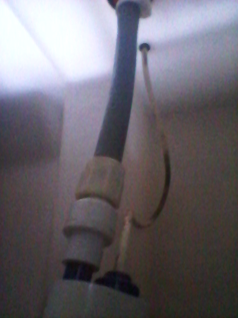

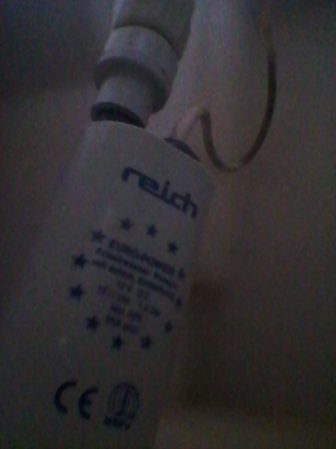

Ja trochę z innym problemem .....chociaż też chodzi o małe ciśnienie wody .
Pompka pracuje bardzo żwawo ale w łazience w prysznicu mamy małe ciśnienie .
Chcę wymontować pompkę i zobaczyć czy się czymś nie przytkała . Ale jeśli to nie tu jest problem to myślę o wymianie na pompkę o wyższej wydajności na minutę .
Mam teraz reich'a 19l/min. Znalazłem w sprzedaży o większej wydajności ale z inną końcówką do węża . Moja ma skręcaną a te zakupowe są na "cybanty"
I tu jest moje pytanie......jak to połączyć ? Pompka i wąż wody mają orginalne skręcane końcówki. Nie mam miejsca na włożenie dwóch rąk do zbiornika .
Plik ściągnięto 2515 raz(y) 108,39 KB
Plik ściągnięto 2515 raz(y) 104,17 KB
