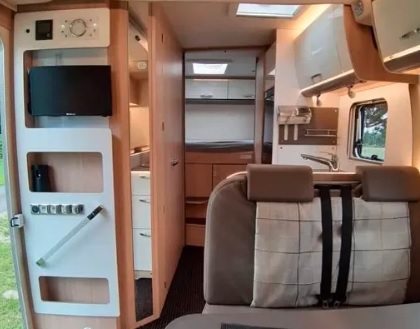

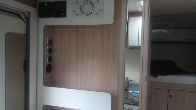

Cześć Panowie,
załączam zdjęcie miejsca na TV, niestety mój kamper nie miał oryginalnie zamontowanego uchwytu, teraz kupiłem uchwyt i chcę go zamontować przykręcić.
I tutaj nasuwa się pytanie czym przykręcić uchwyt do takiej cienkiej sklejki ??
Jak przykręcę wkrętami to pewnie po jakimś czasie się wyrwie.
Poniżej zdjęcie tez zapożyczone z montowanym TV.
Macie jakiś sposoby ?? , myślałem aby to zanitować nitami rozprężnymi tzw bananowymi ale....
czy przewiercić na wylot i dać nakrętki z jakąś maskownicą nakrętki.

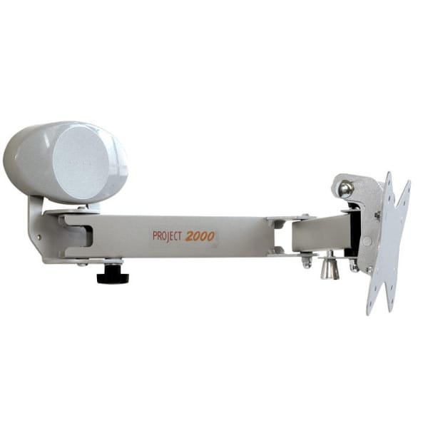

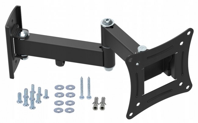

Uchwyt mam taki jak na załączonym zdjęciu.
z tyłu mam łazienkę. nie chcę montować płyty dodatkowej bo też dodatkowe kg

Wysłany: 2021-04-14, 20:55   Re: Montaż uchwytu TV w kamperze
voice napisał/a:
Jeśli nie chcesz dodatkowej płyty o której pisał Sokale to uchwyt TV przekręcić wkrętami (tak by nie przeszły do łazienki) oraz dodatkowo przykleić.

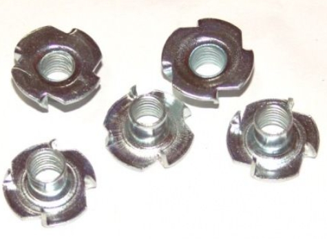

@voice jeżeli masz dojście od drugiej strony to bym zastosował takie cudu sprawdza się wyśmienicie a od strony szafy naklejasz maskujące naklejki drewnopodobne i nic nie widać :)
Plik ściągnięto 1573 raz(y) 74,45 KB

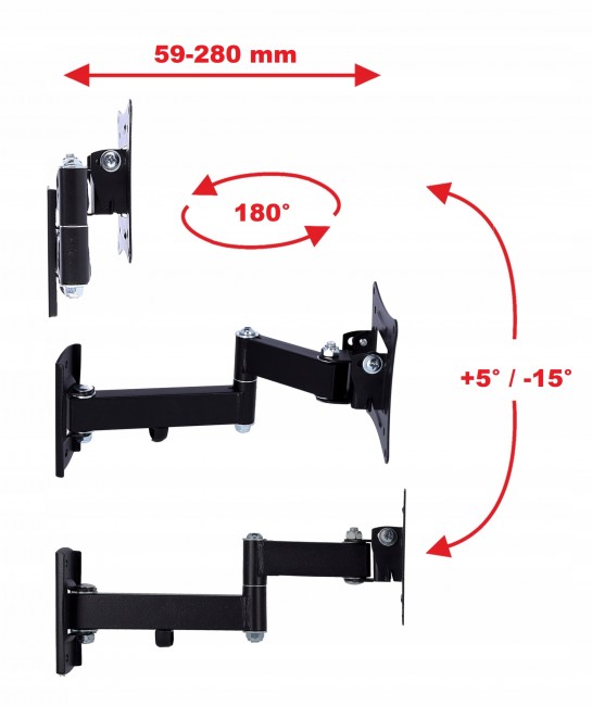

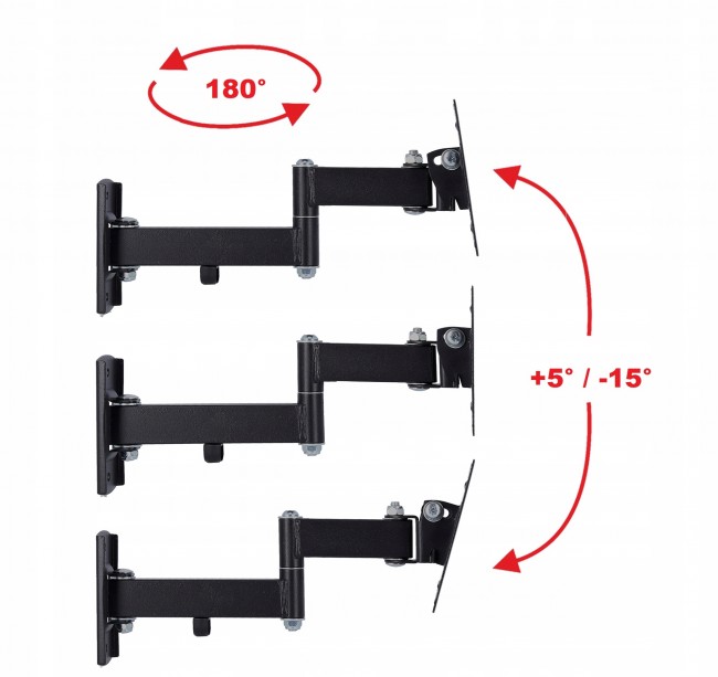

Wysłany: 2021-04-15, 16:52
OBROTOWY UCHWYT DO MONITORA TELEWIZORA TV 10-32
Parametry
Stan: Nowy
Faktura: Wystawiam fakturę VAT
Maksymalna wielkość telewizora: 32"
Maksymalne obciążenie: 15 kg
Waga (z opakowaniem): 1.1 kg
Typ: Obrotowy, Pozostałe, Uchylny
Standard VESA: 100 x 100, 75 x 75
Opis
Uchwyt idealny dla małych telewizorów (np. do kuchni, pokoju czy biura) oraz monitorów komputerowych
Solidny obrotowy uchwyt do monitorów/telewizorów LCD LED
Wielkość telewizora/monitora: 10"- 32"
Maksymalna waga TV: 15 kg
VESA: 75x75 i 100x100 mm
Regulacja obrotu: 180°
Regulacja nachylenia: -5° / +15°
Regulowana odległość od ściany: 59 ~ 280 mm
System zarządzania kablami
Mocna i solidna konstrukcja
REGULACJA OD ULTRA SLIM DO NAROŻNEJ
Ustaw dowolną pozycję telewizora/monitora
ULTRA SLIM - bardzo blisko ściany
NAROŻNĄ - dzięki podwójnemu łamanemu ramieniu
ODDALONĄ - aż na 28 cm
REGULACJA 3D
Regulacja nachylenia: +5° / -15°
Sławomir Ćwik
ABB24 Sławomir Ćwik
Sadowa 22e
32-050 Skawina
abb24pl@gmail.com
+48 690 391 189
Poniedziałek – piątek: 09:00 - 17:00
Sobota – niedziela: zamknięte
Podsumowanie
Wartość przedmiotów: 28,99 zł
Dostawa:14,99 zł
DO ZAPŁATY 43,98 zł
Plik ściągnięto 4 raz(y) 122,4 KB
Plik ściągnięto 5 raz(y) 536,42 KB
Plik ściągnięto 8 raz(y) 690,49 KB
Plik ściągnięto 4 raz(y) 279,21 KB
Plik ściągnięto 3 raz(y) 279,21 KB
Plik ściągnięto 5 raz(y) 330,3 KB
Ostatnio zmieniony przez Skorpion 2021-04-15, 17:12, w całości zmieniany 1 raz
darek 61
Nazwa załogi: Violetta Darek
Dołączył: 08 Mar 2009
Piwa: 146/103
Wysłany: 2021-04-15, 17:02
Skorpion napisał/a:
W tym wypadku nie o to chodzi.
Problemem jest pewne zamontowanie w niepewnej ściance jakim jest sklejka.Do tego drgania.Może gdyby telewizor był w czasie jazdy dodatkowo przymocowany jakimiś gumami to by było pewniejsze.Ja mam w szafce dlatego nie obawiam się oberwania,a nawet gdyby to i tak jest nie używany.Właściwie nie wiem po co go mam.Dodatek po poprzedniku i tyle.

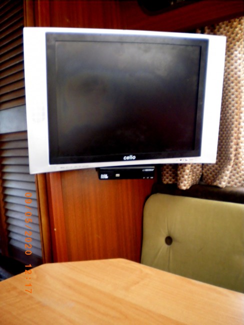

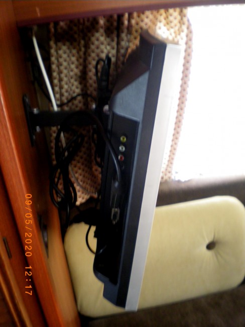

Wysłany: 2021-04-15, 18:32
voice mam także na ściance od łazienki, bez wzmocnienia..tv 24cale,uchwyt jak na zdjęciu (metal dosyć ciężki) i mocowane jest na nitowkręty 5 lub 6mm..wszystko ok :spoko
No właśnie najbardziej obawiam się oberwania i wgniecenia sklejki oryginalnej ( bo wiadomo jak one są delikatne) gdybym miał starszego kampera to w ciemno bym przykręcił wkrętami. jednak te nowe to produkują ekonomiści i wszyscy wiemy jak jest.
