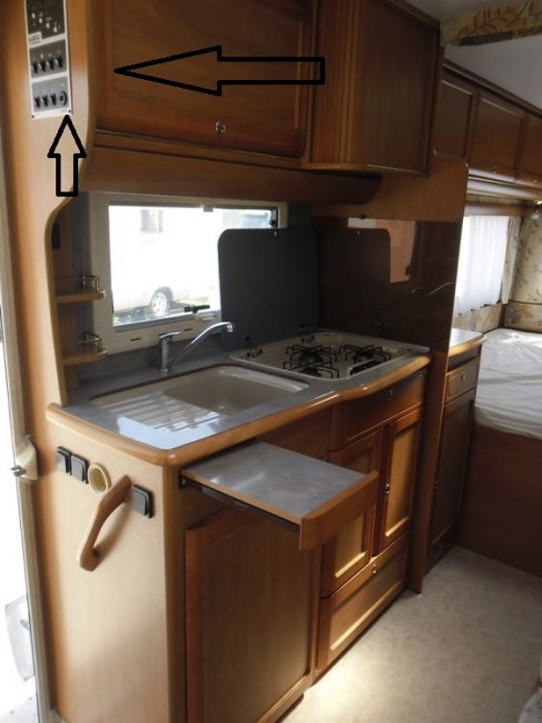

U mnie jest pod tablicą rozdzielczą i mam chyba podobny problem.
Jeszcze nie wgryzałem się w temat, bo mam trochę innej pracy przy kamperku a prądu mi nie brakuje.
Dostałem instrukcję ze schematami elektrycznymi z Francji i niebawem za to się wezmę, ale wydaje mi się, że mam wystarczająco doładowany akumulator przez solar dlatego separator nie przełącza. (tak to sobie tłumaczę :haha: )

MaxL napisał/a:
Pod którą tablicą? - gdzie dokładnie?
Tablicę mam trochę inną, zdjęcie z netu, ale szafka identyczna :mrgreen:
Jak otwieram szafkę, mam po lewej stronie małe pionowe drzwiczki i tam mam dostęp do kabelków. Separator mam na pierwszym planie.
Jutro zrobię fotki i pokażę :spoko
Plik ściągnięto 10 raz(y) 83,04 KB
Pozdrawiam - Darek

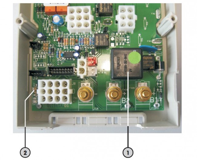

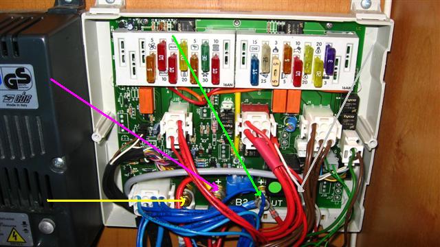

Pod panelem sterowniczym nic nie ma - w skrzynkach bezpieczników też... duda
Zapytałem zgrabnie googla per la francois "coupleur separateur rapido"
I na ichniejszym forum CT FR - http://forum-camping-car....scussionID=5141 napisały, że:
"Rapido są a priori wyposażone w CBE i jak dobrze widziałem to jest to przekaźnik na skrzynce rozdzielczej (DS300) który wykonuje sprzęganie!"
Na załączonych obrazkach widać mój model DS 520 RA (kod 205212) i inne z zaznaczonym przekaźnikiem i obok diodą schottky (15A) - co ciekawe na innym forum też narzekają, że jak się włączy lodówkę do praktycznie nie ma ładowania jedyna rada to przełączyć zasilanie lodówki na inna linię oraz zwiększyć przekroje kabli ...
Ktoś ma może pomysł jak to można jeszcze ogarnąć?
Dodatkowo manual - może sie komuś przyda

W normalnej instrukcji jest tylko schemacik blokowy - powyżej załączyłem bardziej szczegółowy manual
Poniżej jeszcze wątek z innego forum sugerujący też żeby dać nowe kable i oczywiście ominąć CBE...
https://forums.outandaboutlive.co.uk/forums/Motorhomes/Motorhome-Matters/Improvements-to-leisure-battery-charging/50677/31/
